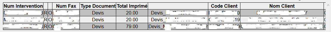

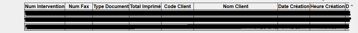

    Je bloque sur une dernière chose depuis quelques heures, c'est l'ajout de 3 colonnes dans ce tableau créé dynamiquement et je ne vois pas comment faire, j'ai tenté des truc fou genre case -1
    bref j'obtiens ceci : Nom : Sans titre.png
Affichages : 143
Taille : 6,5 Ko
    et je souhaite ceci : Nom : Sans titre1.png
Affichages : 149
Taille : 12,3 Ko
    comment je procède sur un tableau dynamique ?
