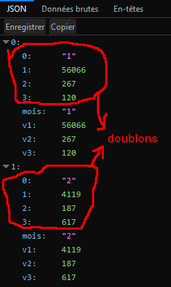

    Pour mieux voir le problème de doublons de clés, voici une copie d'écran du JSON dans Firefox :
    Nom : json.png
Affichages : 872
Taille : 6,6 Ko
    Si je comprends bien, le problème se situe ici :
    $data = array();
    foreach ($rs as $row) {
    	$data[] = $row;
    et je crois comprendre qu'il faudrait supprimer la première $row plutôt la première $data ?

    Pour le tableau oui il faut que tu cible les bon index, d'après ton apport supplémentaire dont j'ai fait +1 car mettre cette image json nous permet de savoir ou et comment supprimer les doublons pour PHP :
    d'après ce que tu as mit tu peux faire soit deux boucle une de 0 à 1 pour les parent ensuite de 0 à 3 pour supprimer les enfants doublons.

    Dans la première partie du code que tu proposes, headmax (unset($data[0][0]); ...), ça marche effectivement pour les premiers objets (mois) de mon JSON, mais la capture d'écran était partielle : en réalité il y a 12 objets (12 mois), et je devrais donc faire 48 unset (12x4)... Pas très propre, je pense !
    Pour la 2e option (boucle for), qui me semble plus propre, je n'arrive pas la faire fonctionner... (pas de réponse du serveur)
