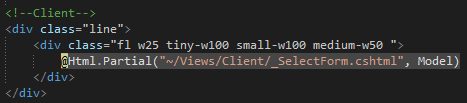

Appel de la vue Client:
Nom : appel client.png
Affichages : 159
Taille : 4,4 Ko

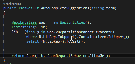

Méthode que j’exécute sans le client fonctionnel :
Nom : ce que j'ai principal.png
Affichages : 180
Taille : 8,5 Ko

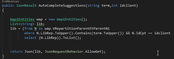

Méthode que je souhaiterai exécute :
Nom : ce que je veux principal.png
Affichages : 170
Taille : 9,2 Ko

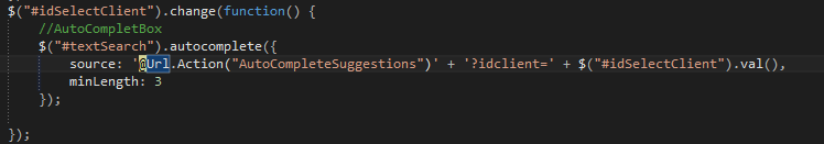

Code javascript que j'ai essayé: (si je mets pas les guillemets dans id signalement en rouge direct
Nom : javascript avec client.png
Affichages : 161
Taille : 4,4 Ko
