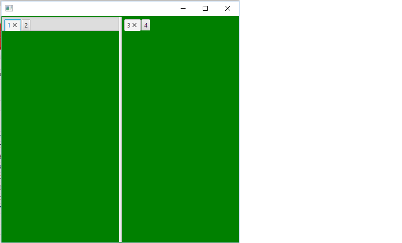

    Tes sélecteurs CSS sont mal nommés :
    public class Main extends Application {
        @Override
        public void start(Stage primaryStage) {
            final TabPane tabPane1 = createTabPane();
            final TabPane tabPane2 = createTabPane();
            tabPane2.getStyleClass().add("my-tab-pane");
            final SplitPane root = new SplitPane();
            root.setStyle("-fx-background-color: green;");
            root.getItems().setAll(tabPane1, tabPane2);
            final Scene scene = new Scene(root);
            final Optional<URL> cssURL = Optional.ofNullable(getClass().getResource("Main.css"));
            cssURL.ifPresent(url -> scene.getStylesheets().add(url.toExternalForm()));
            primaryStage.setScene(scene);
            primaryStage.setWidth(500);
            primaryStage.setHeight(500);
            primaryStage.show();
        private TabPane createTabPane() {
            final TabPane result = new TabPane();
            IntStream.range(0, 5)
                    .mapToObj(index -> new Tab(String.valueOf(index)))
                    .forEach(result.getTabs()::add);
            return result;
            launch(args);
    .my-tab-pane .tab-header-area .tab-header-background {
        -fx-opacity: 0;
    Fonctionnaire

    Non, si j'effectue ça :
        -fx-opacity: 0;
    la zone tab-header-area et tab-header-background de mes autres TabPane sont également modifié par ma CSS, ce que je ne souhaite pas.
    Avatar de bouye
    Août 2005
    6 916
    Âge : 49
    Inscription : Août 2005
    Messages : 6 916
    Comme l'exemple que j'ai posté, et que visiblement tu n'as pas testé, le montre ce n'est pas possible sauf si tu as fait l'erreur de donner exactement le même style de classe a tes autres TabPane
