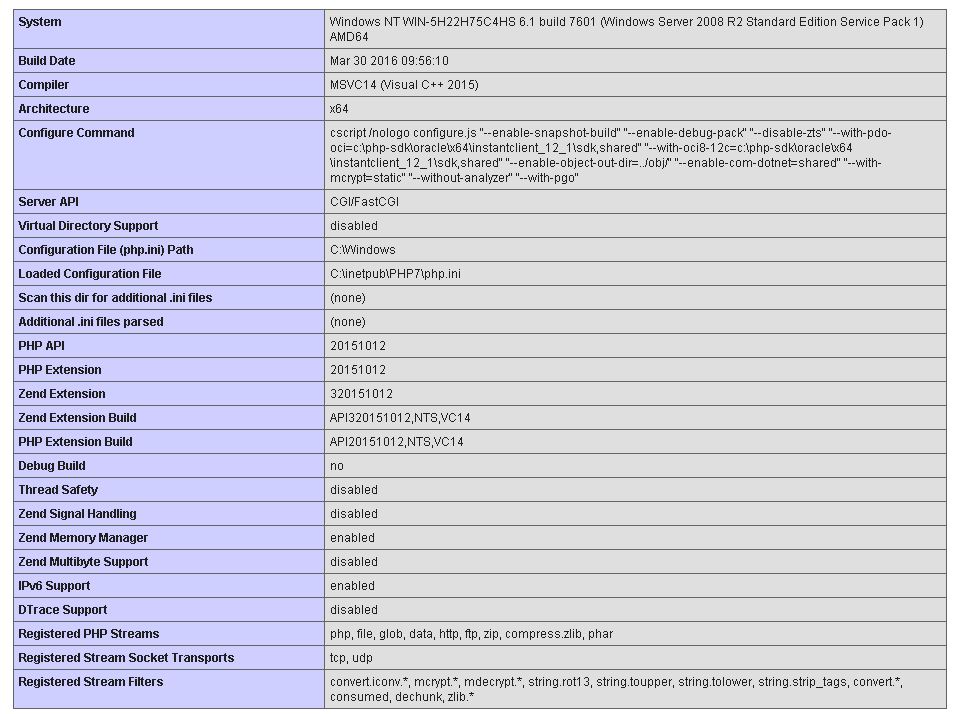

    Voici les infos PHP( si il te faut une infos particulière n’hésite pas)
    Nom : PHPinfo.JPG
Affichages : 377
Taille : 132,8 Ko

    Certe mais dans le phpinfo() vois tu les extensions pour mssql ?

    Pourquoi ton php.ini est dans un dossier PHP7 ?

    Alors j'ai réussi à installé mantis avec php5.6 et via ce tuto http://thegrayzone.co.uk/blog/2011/0...-w-sql-server/
    Mais Mantis ne m'a créer aucune table... Du coup j'ai juste la page de login mais rien derrière
    Concernant le php.ini je l'ai laisser dans le repertoire d'installation PHP je dois le mettre autre part ?
    Et pour l'extension MSQL je n'ai aucune ligne concernant MSSQL
    c'est le 7 qui me fait poser la question.

    Oui c'est juste le nom du dossier parce que j'ai tester plusieurs version PHP avec php manager c'est juste un repere
