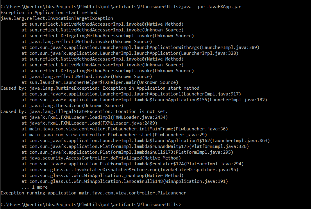

    Il s'agit du jre 1.8.0_92 (mise à jour hier).
    Nom : Essai_java.PNG
Affichages : 826
Taille : 74,1 Ko
    Bon déjà je suis content j'ai une "explication" par contre je n'arrive pas à comprendre pourquoi le programme s'exécute sans soucis dans éclipse, le problème viendrait à la construction du jar ?
    Je ne vois pas quel fichier il ne trouve pas ...

    Déjà recopie le contenu textuel de ta trace plutôt que de poster une image (qui ne permet pas de faire du copier-coller).
    Ensuite tu sembles avoir un soucis lors du chargement du FXML. Vérifie que les fichiers sont bien aux emplacements où ils sont sensés se trouver dans le fichier archive en l'explorant via un visualiseur d'archive ZIP ou en décompressant son contenu dans un répertoire vide. Si ça fonctionne dans l'IDE c'est probablement car cette dernière a une configuration du CLASSPATH différente de quand tu exécutes le programme a mano (et donc que le chemin n'est pas correct au final).

    C:\Users\Quentin\IdeaProjects\PlwUtils\out\artifacts\PlaniswareUtils>java -jar JavaFXApp.jar >> texte.txt
    Exception in Application start method
    java.lang.reflect.InvocationTargetException
            at sun.reflect.NativeMethodAccessorImpl.invoke0(Native Method)
            at sun.reflect.NativeMethodAccessorImpl.invoke(Unknown Source)
            at sun.reflect.DelegatingMethodAccessorImpl.invoke(Unknown Source)
            at java.lang.reflect.Method.invoke(Unknown Source)
            at com.sun.javafx.application.LauncherImpl.launchApplicationWithArgs(LauncherImpl.java:389)
            at com.sun.javafx.application.LauncherImpl.launchApplication(LauncherImpl.java:328)
            at sun.launcher.LauncherHelper$FXHelper.main(Unknown Source)
    Caused by: java.lang.RuntimeException: Exception in Application start method
            at com.sun.javafx.application.LauncherImpl.launchApplication1(LauncherImpl.java:917)
            at com.sun.javafx.application.LauncherImpl.lambda$launchApplication$155(LauncherImpl.java:182)
            at java.lang.Thread.run(Unknown Source)
    Caused by: java.lang.IllegalStateException: Location is not set.
            at javafx.fxml.FXMLLoader.loadImpl(FXMLLoader.java:2434)
            at javafx.fxml.FXMLLoader.load(FXMLLoader.java:2409)
            at main.java.com.view.controller.PlwLauncher.initMainFrame(PlwLauncher.java:36)
            at main.java.com.view.controller.PlwLauncher.start(PlwLauncher.java:29)
            at com.sun.javafx.application.LauncherImpl.lambda$launchApplication1$162(LauncherImpl.java:863)
            at com.sun.javafx.application.PlatformImpl.lambda$runAndWait$175(PlatformImpl.java:326)
            at com.sun.javafx.application.PlatformImpl.lambda$null$173(PlatformImpl.java:295)
            at java.security.AccessController.doPrivileged(Native Method)
            at com.sun.javafx.application.PlatformImpl.lambda$runLater$174(PlatformImpl.java:294)
            at com.sun.glass.ui.InvokeLaterDispatcher$Future.run(InvokeLaterDispatcher.java:95)
            at com.sun.glass.ui.win.WinApplication._runLoop(Native Method)
            at com.sun.glass.ui.win.WinApplication.lambda$null$148(WinApplication.java:191)
            ... 1 more
    Exception running application main.java.com.view.controller.PlwLauncher

    Tu devrais imprimer la valeur retournée par PlwLauncher.class.getResource("../fxml/WindowsMain.fxml") ou mettre un assert dessus et voir ce qui se passe quand tu lances en ligne de commande.
