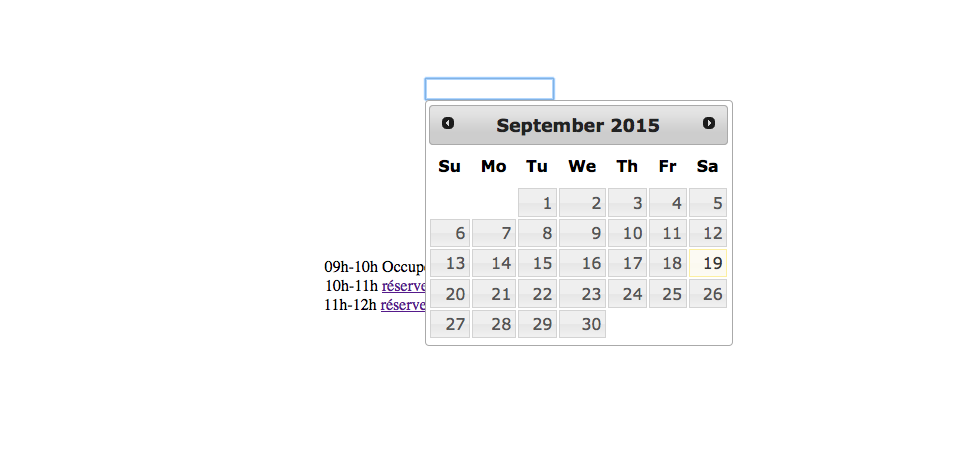

    bonjour à tous,
    j'ai un souci au niveau d'une réservation de terrain de futsal, en gros l'utilisateur choisit une date dans un calendrier, ensuite il choisit son créneau (9H-10h,10h-11H ....), il clique sur réserver et ensuite sur il valide.
    Le problème qui ce pose, c'est que j'aimerais qu'une fois le créneau du terrain réserver, le champ réserver devienne occuper et que cela soit enregistrer dans la base de donnée pour cette utilisateur.
    j’ai commencé un algo en php (test), avec une base de donnée (test aussi) qui fait a peu près ça, mais je rencontre des problèmes au moment ou l'on réserve.
    voici mon calendrier test pour avoir une idée :
    Nom : Capture d’écran 2015-09-19 à 14.49.14.png
Affichages : 209
Taille : 43,0 Ko
    Nom : Capture d’écran 2015-09-19 à 14.48.03.png
Affichages : 212
Taille : 28,5 Ko
    et voici mon code :

    Bonsoir Sabotage,
    Les problèmes que je rencontres sont :
    - quand je réserve UN créneau x à une date x sur un terrain x, deux terrais se mettent "occupés" au lieu d'un seul.
    - quand je fais une résa puis une deuxième et la première s'efface.
    Qu'en pensez-vous ?
