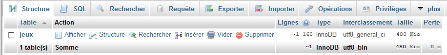

    je suis en train de perdre mes derniers cheveux a essayer de résoudre ce problème :
    Soit une base de données sous MySQL :
    Nom : img_base1.png
Affichages : 190
Taille : 23,6 Ko

    et si la valeur de "Categorie" contient des accents , je n'ai aucun résultat ( par exemple "Société") , si la catégorie n'a pas d'accent (exemple "Bois") , la liste est affichée ...et si je fais un copier / coller dans phpmyAdmin de la requête affichée avec des accents , phpmyAdmin affiche la liste des jeux ...
    Mes fichiers sont en UTF8, mes tables également ...
