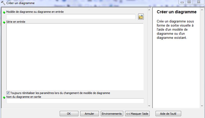

    Effectivement, dans l'outil make graph il existe une case à cocher "toujours réinitialiser les paramètres........" (voir image jointe).
    maintenant comment traduire cette indication de la case en code python?.
    j'ai essayé de le faire avec modèle builder sous arcmap puis export to python scripts, mais rien indique cette case:

    Est ce que vous pouvez m'aider?.
    merci
    J'aurais tendance à vous renvoyer vers la doc officielle ArcGIS : http://help.arcgis.com/fr/arcgisdesk...0000005t000000
    Il y a même un exemple de code qui devrait pouvoir vous aider.
    Pour le reste, il vaudrait mieux consulter un forum d'entraide ArcGIS, s'il en existe un, car votre problème relève plus de l'utilisation d'ArcGIS que d'un problème purement Python.
