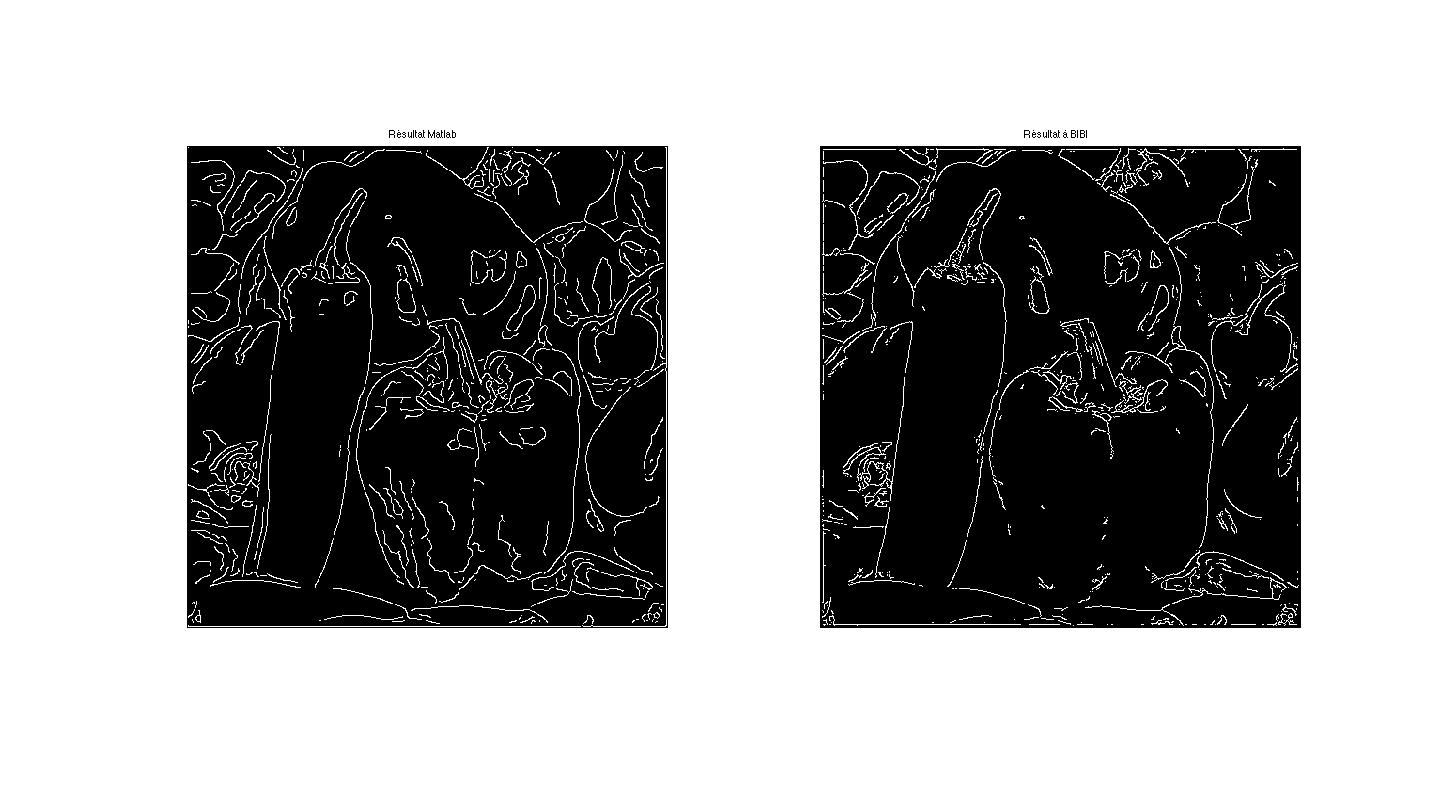

    Bonjour à vous amis programmeur,
    Je fais du traitement d'image et je désire faire une détection de contour à l'aide de l'algorithme de canny,
    Cela fais partie de mon travail de diplôme et le but final est de porter mon code sur DSP en C ou C++ donc fonction 'edge(img, 'canny')' de matlab interdite
    J'ai tout essayer, je fais des recherches depuis plusieurs jours cependant rien y fait je n'arrive pas à obtenir le même résultat que la fonction matlab.
    Je sais que des beaucoup de discussions traitent déjà du sujet sur ce forum comme sur beaucoup d'autre mais j'aimerais vos avis sur mes résultats si possible et une petite aide serait la bienvenue.
    J'ai appliqué selon moi l'algorithme rigoureusement suivant les directives de Wikipedia anglais et autres sources du net, mais rien à faire j'obtiens toujours des résultats différents. Voici ma méthode : (je donnerais mon code juste en dessous)
    - Filtrer l'image avec un filtre gaussien, (cf code, mais c'est du classique et jusque là pas de problème)
    - Appliquer une filtre de Sobel pour calculer le gradient ( j'approxime le gradient par le module de G_y + module de G_x, car je dois éviter les racines sur DSP)
    - Calcul de la direction du gradient, theta(y,x) = (180/pi)*atan2(G_y/G_x), puis arrondi à des multiples de 45°, entre 0 et 135
    - Calcul des maximum locaux en suivant la direction du gradient arrondi
    - Application d'un seuil avec hystérèses (j'ai bêtement pris les seuil t_min et t_max renvoyé par la fonction matlab pour l'instant)
    Et la 'BAM'!!!! J'ai beaucoup moins de contour que matlab
    Voici mon code suivis des résultats obtenus pour chaque étape presque. (et oui je vous met mon code complet)

    Comparaison avec la fonction matlab (les seuils sont identiques):
    Nom : comparaison_canny_matlab_moi.jpg
Affichages : 4916
Taille : 127,2 Ko
    Vous voila au courant de mon désarrois à présent, j'espère ne pas vous avoir trop souler
    Si vous avez des idées sur mon erreur n'hésitez surtout pas à me contacter je vous en serais infiniment reconnaissant.
