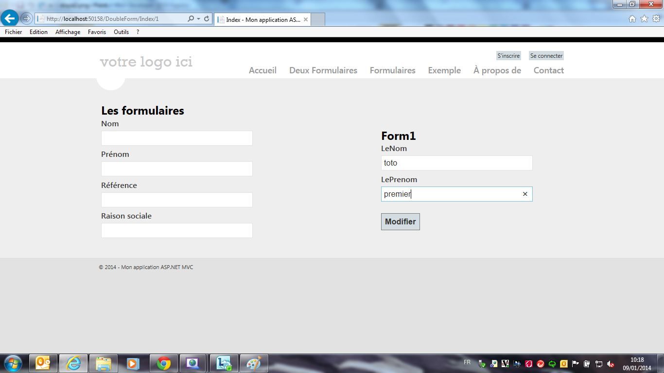

    Jai mis une image représentative en PJ
    jexplique
    en fait quand je clique sur le champs nom ou prenom dans la partie "les formulaire" sa m'affiche la vue "form1" à coté dans la meme fenetre.
    Ce que je veux c'est saisir des dans les champs de form1 le nom et le prenom et quand je clique sur modifier le resultat s'affiche dans les champs de gauche "nom et prenom". c possible ??

    Pour être plus explicite j'explique ma problématique en image :
    Etape 1: la vue de base par défaut
    Etape 2 :
    au click qur le champs "nom" ou "prenom" ou on peut mettre aussi un boutton associé a chaque champ, on affiche les champs a éditer :
    Etape 3 :
    On saisit les données a modifier dans le champs et on clique sur modifier, ce qui va nous amener à l'etape 4
    Etape 4 :
    Afficher le résultat dans les champs de base
    Conclusion : l’Intérêt de faire cette méthode et de pouvoir plus tard charger au click des liste de données ou des tableaux dans la même page et de pouvoir interagir avec les champs du formulaire.
