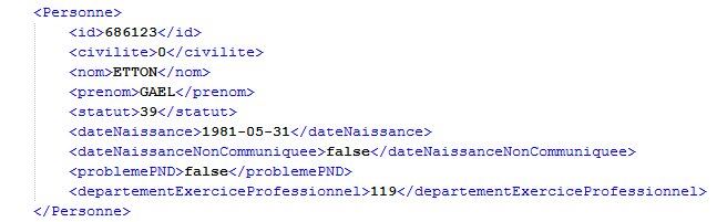

    Je travaille actuellement sur Talend et j'utilise le composant txslt qui permet de faire des transformations sur un fichiers xml par le biais d'un fichiers xslt (voir les pièces jointes)
    Ce composant permet également de définir des paramètres qui pourront être appelés par le fichiers xslt.
    L'objectif de cette utilisation est de pouvoir faire des replaces de balises dans mon fichiers xml de façon itérative. Je m'explique : j'ai une table contenant trois colonnes :
    Col1 : chemin de la balise (par exemple Personne)
    Col2 : nom des balises à modifier (nom)
    Col3 : nom des balises pour modification (C_N_N)
    Mon traitement fait en sorte que mon fichier xslt s'exécute en boucle sur chaque ligne de la table en prenant "col1"+"/"+"clo2" et "col3" comme paramètres.
    Le xslt que j'ai utilisé XSLT.png utilise les paramètres :
    chemin = Personne/nom (chemin + balise à remplacer);
    generique = C_N_N (balise de remplacement);
    J'ai vu malheureusement qu'on ne peut pas utiliser $param dans le match d'un template c'est pour cela que j'ai eu l'idée de mettre par exemple le chemin en dur dans le <xsl:template match> et utiliser une fonction qui ferai le replace en prenant juste col2 et col3 comme paramètre. Cela est-il possible ?
