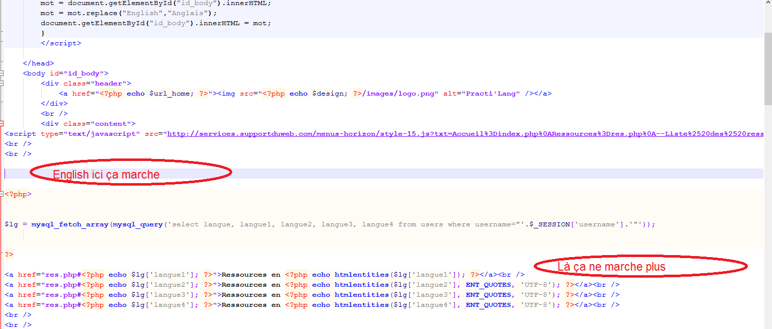

    Bonjour. Après avoir visité ce sujet:
    http://www.developpez.net/forums/d26...e-page-resolu/
    j'ai essayé de faire pareil mais ça n'a pas marché car moi ce que j'aimerais remplacer c'est des valeurs possibles de variable php:
    <?php echo htmlentities($lg['langue1'], ENT_QUOTES, 'UTF-8'); ?>
    J'aimerais que si cela affiche "English", que ça soit remplacé par "Anglais".
    Voici le javascript que j'ai mis:
    <script language="JavaScript">
    		window.onload = french();
    		function french() {
    		mot = document.getElementById("id_body").innerHTML;
    		mot = mot.replace("English","Anglais");
    		document.getElementById("id_body").innerHTML = mot;
    </script>
    Cependant, ce code marche si j'écris dans le code directement English.
    Peut-être ".innerHTML" n'est pas ce qu'il faut ?
    Merci d'avance.

    Ok, j'ai changé ça, mais ça ne marche pas plus pour autant.
    Si j'écris English dans mon fichier, ça marche, ça le transforme.
    Mais quand sur ma page il y a English affiché par une variable, ici celle de ma base de données, ça ne marche pas. Le mot reste tel quel.

    Dans ce cas, le plus probable est que la variable est mal écrite/orthographiée.
    Si tu as une page de test en ligne, n'hésite pas à donner le lien.

    Il te faut faire un replace global
    var mot = mot.replace(/English/g, "Anglais");
    Etudiant
    Juin 2011
    Activité : Etudiant
    Inscription : Juin 2011
    Messages : 24
    YAOUUUUU !!!!
    Ça marche !!!!
    Merci beaucoup !!!!
