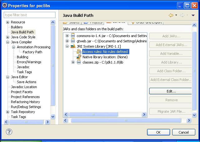

    Je suis novice et j'ai besoin de décompiler le contenu d'un jar, modifier le code puis recompiler et refaire le jar.
    Donc, j'ai dézippé/décompilé un .jar qui avait été compilé en Java 1.18 en utilisant Ant. 7 fichiers .class se trouvaient dans ce Jar.
    Par la suite j'ai essayé de recompiler le projet avec Eclipse en Java 1.18.
    J'ai ajouté à Eclipse le JRE System Library [JRE-1.1] de mon JDK 1.18 et 2 librairies de référence en .jar qui sont nécessaires pour mon projet.
    Le problème est qu'Eclise me met des messages d'erreurs :
    Unresoved compilation problems:
    The method contains( String ) is undefined for the type String
    Je pense qu'il ne veut pas prendre en compte la version de java 1.18 et il me compile en Java 1.6.
    Quelqu'un saurait-il m'indiquer comment régler ce problème ?

    Pour configurer la version de compilation, il faut configurer ton projet, donc en faisant un clic droit > Properties sur ton projet dans l'arborescence, puis aller dans le menu Java Compiler.
    Ensuite, il faut régler les paramètres de cette manière :
    L'API de Java 1.3 est a priori compatible avec Java 1.1x donc ça devrait fonctionner.
    Sinon, il ne te reste plus qu'à faire tout ça à la main, en ligne de commande.

    Merci Laurent de ton retour c'est ce que j'avais bien parametré cela.
    Pourrais tu me fournir la ligne de commande.
    Je voudrais savoir si cela ne vient pas du JRE system qui n'a pas regle definies ou des library vides ?

    Tu n'as pas de fichier build.xml dans ton jar j'imagine ? Si jamais il y a en a un, le mieux est d'utiliser Ant pour compiler et packager ton jar à l'aide de ce build.xml.
