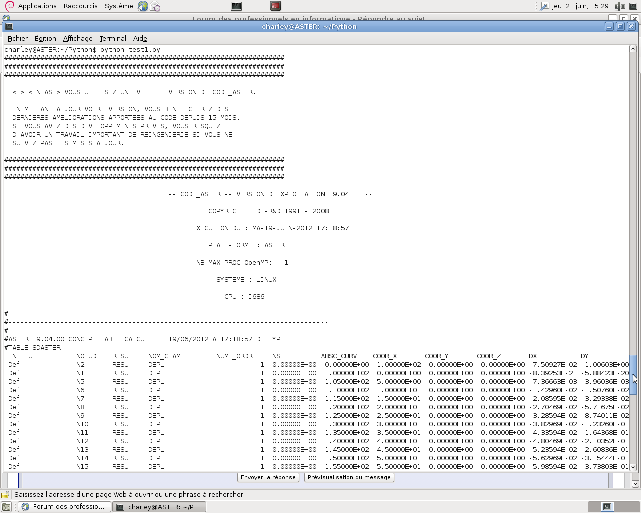

    Pour le moment, j'obtient ce qui est en pièce jointe.
    Et j'aimerai seulement obtenir la Table en fait, et ensuite le copier dans un fichier txt.

    Oui je vois bien le fichier, on peut donc faire comme je t'ai expliqué précédemment

    Lorsque tu fais:
    lines = inf.readlines() #remarque la forme plurale
    Python te retourne les lignes du fichier dans une liste
    Dans ton cas quelque chose comme ceci:
     #ASTER 9.04.00 CONCEPT TABLE ...,
     #TABLE_SDASTER,
      INTITULE          NOEUD ...,
      Def               N2 ...,
      Def               N1 ...,
     etc]
    Chaque ligne est un item de la liste, si tu lui demande ceci:
    tu auras les cinq lignes de l'index 5 à l'index 9 inclus.
