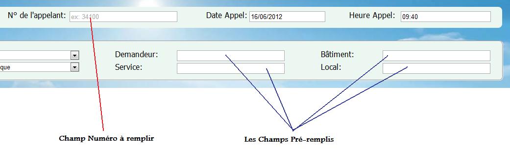

    Je suis en train de créer une appli php. Je voudrais savoir comment récupérer la valeur(numéro de tel) d'un input afin de le rechercher un fichier csv et remplir les autres inputs avec les valeurs correspondantes à ce numéro.
    Je m'explique, j'ai un fieldset dans mon formulaire dans lequel il y à divers input, on peut rentrer le numéro, le nom l'utilisateur etc...
    De plus j'ai accès à un csv servant à l'origine pour l'annuaire outlook donc la structure est la suivante:
    identifiant;nom;prenom;@mail;service;telephone;batiment
    identifiant;nom;prenom;@mail;service;telephone telephone2;batiment
    J'aimerai que lorsque l'on rempli le champ numéro d'appel ce dernier active automatiquement une recherche dans le fichier csv afin de vérifier que le numéro existe (avec une boucle en cas de changement ulterieur du numéro) et si c'est le cas on rempli les autres input qui suivent avec les infos qui leurs correspondent (enfin ce qui est dispo, car il peut manquer l'@mail ou autre)
    Après j'ai crée mes inputs de cette manière et je sais pas s'il y a un truc particulier à faire pour faire cette recherche automatique et remplissage automatique si numéro existant:

    Est-ce que quelqu'un sait comment faire ceci? sachant qu'en plus il arrive qu'une personne ait 2 num
    merci d'avance parce que la j'avoue ne pas savoir faire ce style d'autocomplete

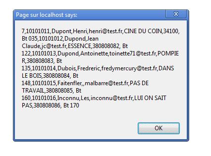

    Si je lance la page lirecsv, j'ai un popup qui contient:
    Par contre si je mets return var_dump(json_encode($datas)); j'ai ...rien
    J'espere que cela t'aide un peu
