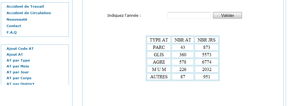

    Je voudrai savoir comment imprimer un tableau (seulement le tableau) comportant le résultats d'une requête mysql
    voila l'exemple:
    http://www.developpez.net/forums/att...apture002.png/
    c'est ce tableau que je veux l'imprimer soit en ajoutant un bouton ou autre chose
    merci

    la page ne contient que une zone de texte pour selectionner l'année et un bouton pour valider
    le résultat s'affiche sous le bouton et la zone de texte dans la meme page $_SERVER['PHP_SELF']
    la fonction window.print() imprime la totalité de la page
    mais moi je veux imprimer seulement le tableau
    merci de mieux expliquer

    tout d'abord je suis novice(débutant) avec php
    regarder la capture
    c'est une iframe qui contient le bouton et la zone de texte et le tableau des résultats
    je ne comprends pas votre proposition
    celle de media print
    j'ai chercher sur google et j'ai pas trouvé la tête de fil pour poursuivre mon travail

    c'est dans le fichier styles.css que ça se passe
    j'ai ajouter le code suivant dans le ficheir styles.css
    @media print{
    .cache{visibility:hidden;}
    ensuite en ajoutant un balise <div> avant la partie à ne pas imprimer et la fermer à la fin de la zone
    <div class="cache">
    "texte à ne pas imprimer"
    </div>
    et on laisse le tableau ou autre pour l'impression
