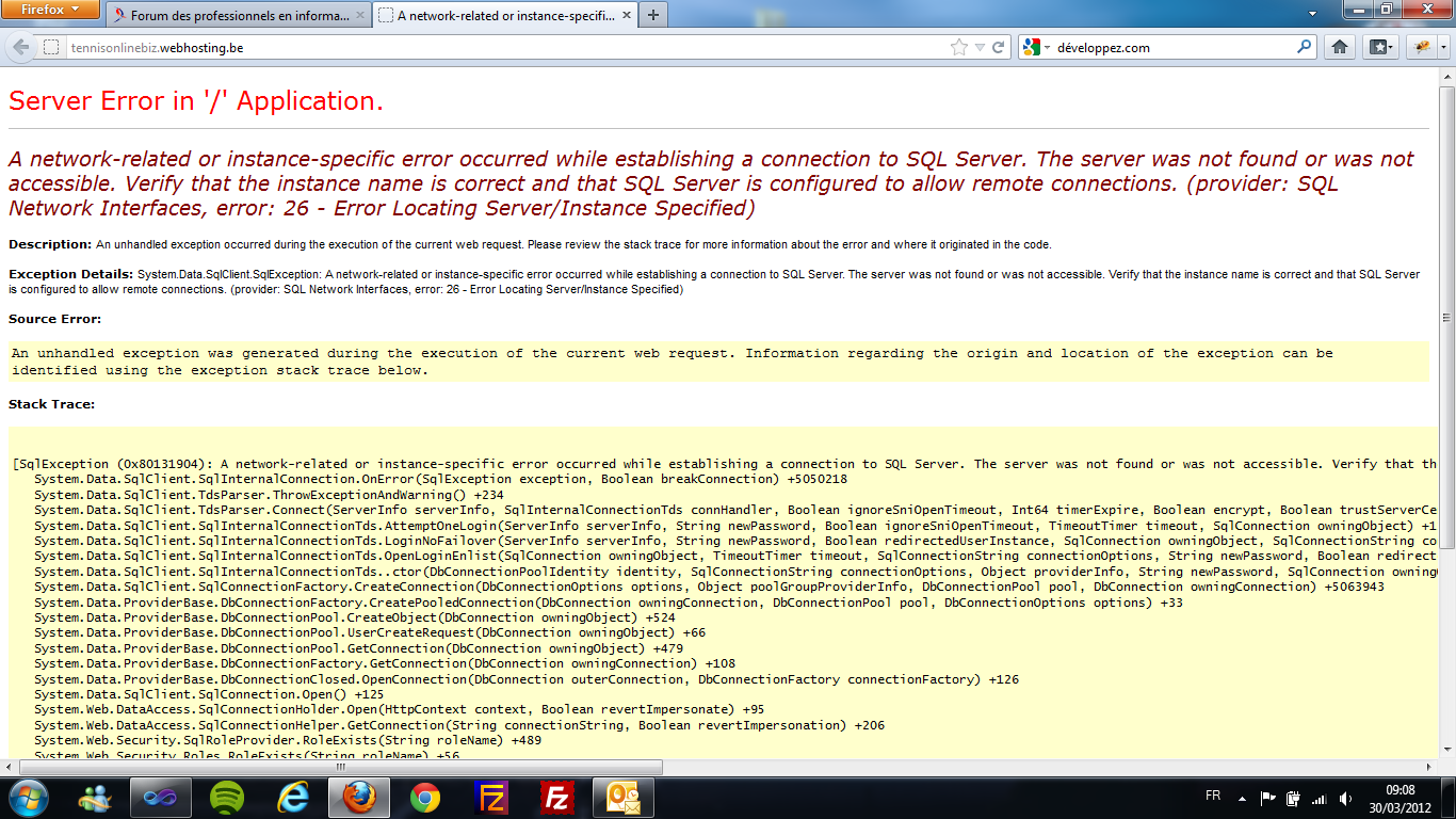

    Je viens de publier mon site sur mon domaine (via Visual Studio)... La publication se passe sans soucis... Seulement lorsque je tente d'y accéder dans mon navigateur je reçois cette erreur (voir pièce ci-jointe)
    Je pense que mon erreur se situe dans ma "connexion string", faut-il changer la connexion string avant de publier son site ?

    Oui, il faut probablement changer la chaine de connexion. L'instance de SQL Server s'appelle SQLEXPRESS, mais ce n'est sans doute pas le cas chez ton hébergeur...
