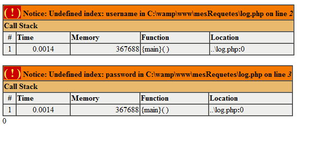

    mais en fait mon problème est presque résolu. je me suis trompée du nom de la table. J'ai mis le nom de ma BDD au lieu de celui de la table.
    Toutefois, j'ai les erreurs suivantes:
    Nom : aauu.png
Affichages : 97
Taille : 23,0 Ko

    ça veut juste dire que $_POST['password']; n'est pas défini.
    Pour éviter ces avertissements, il est possible de faire comme ça :
    $pw = isset($_POST['password']) ? $_POST['password'] : '';

    C'est résolu
    Merci infiniment
