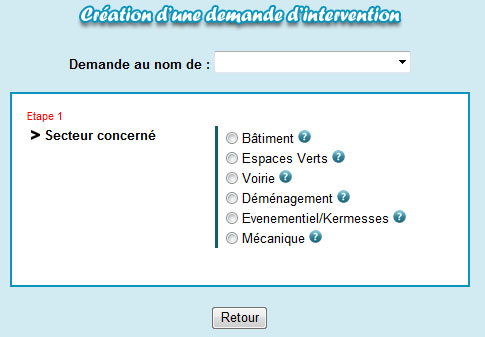

    Voici ce que donne le code en image :
    Je sélectionne le secteur "Espace verts"
    Et ce que ca devrait donner mais ne donne pas :

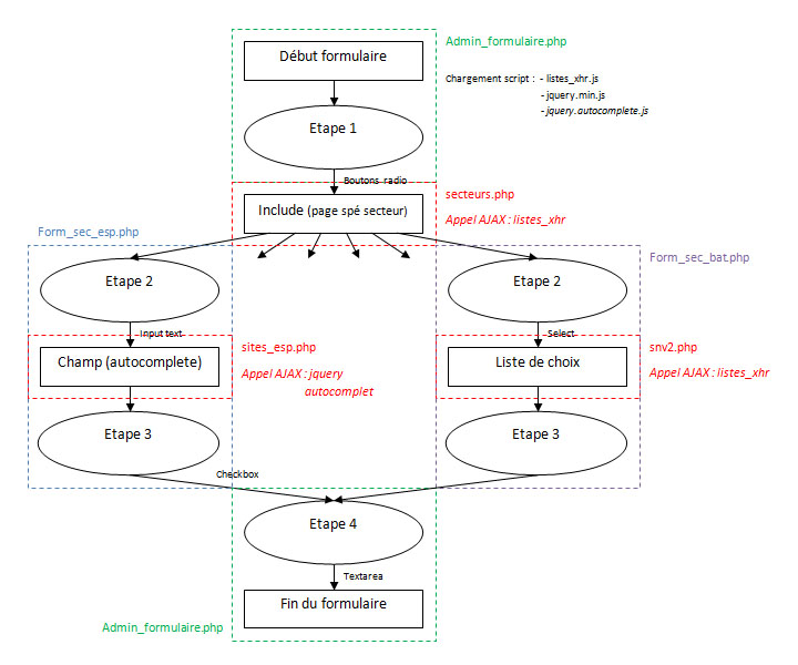

    Autre représentation schématique de ma question.
    Juillet 2002
    Inscription : Juillet 2002
    Messages : 32
    En sachant que la partie droite (celle du secteur batiment) fonctionne.
    Mais le script Ajax de deuxième niveau qui est appelé est le même qu'au premier niveau (c'est juste une autre fonction) ce qui n'est pas le cas pour la partie gauche qui au deuxième niveau fait appel à un autre script.
    Cela est t'il donc possible ? (parce que c'est la que je bloque).

    Tout d'abord pour te rassuré, ton problème est largement résolvable. C'est juste un problème aux niveaux de quand sont fait les appels jquery.
    Tu fais un appel de ton autocomplete sur #site_esp, alors que celui n'es crée qu'apres interaction utilisateur. Le plugin ne peut donc pas fonctionné et te génère surement une erreur (regarde dans ta console)
    $("#site_esp").autocomplete("../sites_esp.php", {
    		width: 200,
    		matchContains: true,
    		mustMatch: true,
    		selectFirst: false
    Donc :
    - soit tu fait ton appel .autocomplete qu'apres affichage de ton input,
    - soit tu créé dès le début, ton input site_esp que tu cache dans un premier temps ( display:none) puis que t'affiche ensuite
    En esperant que ca regle ton problème
