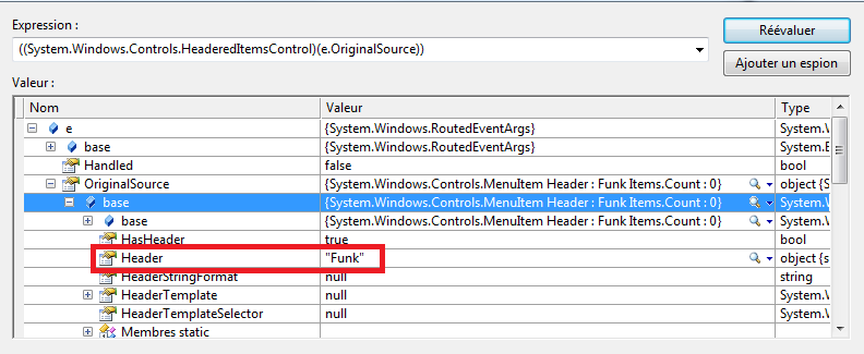

    Sachant que dans mon xaml.cs j'ai donc la méthode suivante :
    private void MenuItem_Click(object sender, RoutedEventArgs e) {
    J'ai fouillé un peu dans le sender que j'ai casté en MenuItem et dans la variable e mais je n'ai rien trouvé d'accessible.
    Une idée sur où le trouver ?

    C'est pas celui qui est dans le parametre "sender"?
