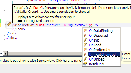

    Ensuite, les évènements de la page.
    J'ai lu ton lien Nathanael et j'ai tenté de metre la variable à true ou a false, mais ça n'a rien changé, rien dans la liste déroulante. Je l'ai même lu avant de poster sur le sujet, j'ai trouvé ça dans les forums.
    Par contre, Bluedeep, je ne comprends pas ton explication : c'est quoi la variable d'instance dans le cas d'un évènement de la page ?
    Moi, je veux juste avoir la liste déroulante des évènements de la page, rien de plus.
    Et, le temps que j'y pense, les contrôles de la page, tel que textbox ou label, ne sont pas là non plus, du coup, j'ai pas leurs évènements non plus, ça va être compliqué à programmer pour un gars comme moi qui a l'habitude d'être assister à mort par Visual Studio.
    Voyez vous ce que je veux dire ?

    Voici ce qui est fait en fait quand il y'a le autowireupevent:
    public partial class _Default : System.Web.UI.Page
        public _Default()
            this.OnPreInit += Page_PreInit;
            this.OnInit += Page_Init;
            this.OnLoad += Page_Load;
            this.LoadComplete += Page_LoadComplete;
            //Pareil pour tous les autres evènements
        protected void Page_Load(object sender, EventArgs e)
        protected void Page_PreInit(object sender, EventArgs e)
            this.Page.Culture = "fr-fr";
            SystemC.PageC.OuvertureSite(this.Page);
        protected void Page_Init(object sender, EventArgs e)
            SystemC.PageC.OuverturePage(this.Page);
        protected void Page_LoadComplete(object sender, EventArgs e)
            SystemC.Statistique.PrepaStat(this.Page);
    Ce que disait Bluedeep c'est que lorsque tu fais this. dans le constructeur, tu as acces à tous les évènements de la page.
    Lorsque tu commences à faire protected override aussi (c'est p'tet mon resharper ca...)
    Si tu utilises les méthodes comme ca tu dois laisser ce autoeventwireup à true (valeur par défaut). Si tu fais un truc propre en faisait des overrides de la classe Page tu dois par contre le mettre à false.

    Ok, je vois mieux maintenant et je comprends le souci de propreté du code et des performances.
    Mais le souci c'est que je ne connais pas par coeur les évènements de la page, ni les arguments qu'ils prennent.
    Au delà de ça, j'ai le même souci avec les contrôles de la page. Je place une TextBox côté HTML et elle apparait dnas la liste déroulante de droite. Quand je clique dessus il me renvoi sur le HTML.
    Alors que, quand je programme en VB, la TextBox est dans la liste déroulante de gauche et la liste déroulante de droite me donne la liste de tous les évènements du contrôle.
    Alors pour les pages, passe encore que je me prenne la liste sur une feuille de papier, mais pour tous les contrôles faire la même chose !!!!!
    rien que pour les évènements d'un GridView j'écris un bouquin, limite.....
    Faut pas me dire que vous codez tous, tous les trucs à la mains, sinon, je comprends mieux pourquoi un site en C# est plus long à faire qu'en VB.
    Ou alors j'arrive pas à expliquer ce que je veux dire.

    J'ai un peu de mal à voir le problème en fait
    Si je veux m'abonner à un évènement, soit je le fais dans la fenêtre "Properties" (capture1), soit dans mon code asp (capture2) soit dans le code-behind (capture3).
    Alors ok y'a pas la magie de VB qui fait toute la liaison pour moi et c'est fait uniquement à ma demande mais bon c'est pas le drame non plus...
