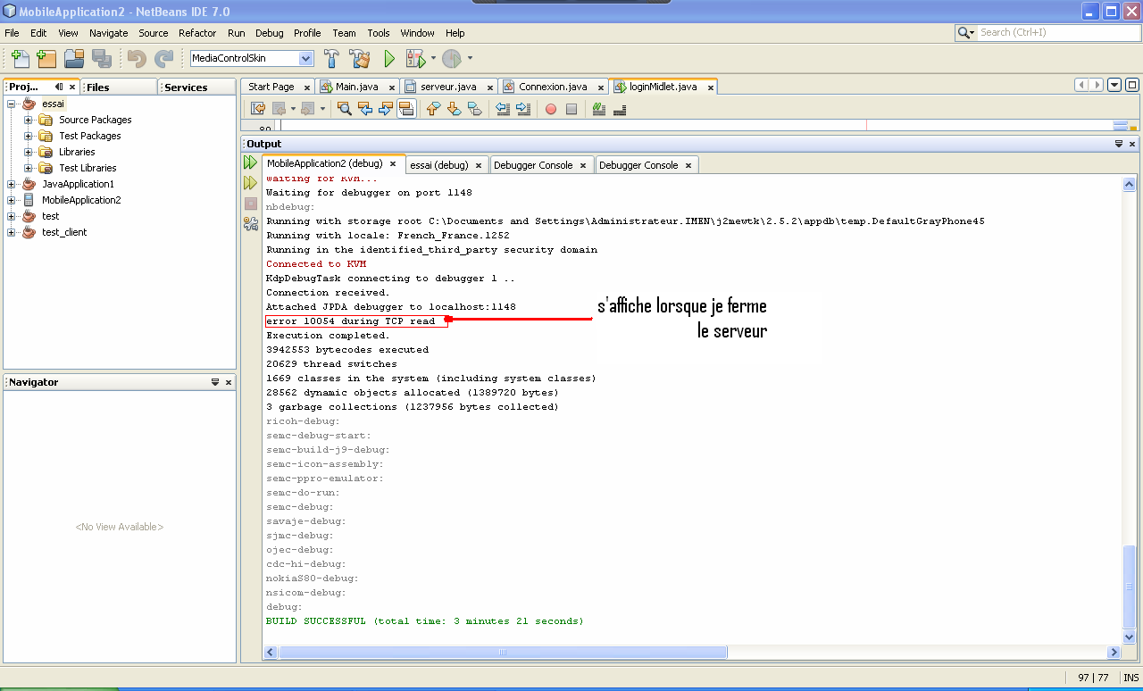

Vieux 28/10/2011, 11h06   #9
Candidat au titre de Membre du Club
Imene B
Inscription : mai 2010
Messages : 51
Nom : Imene B
Messages : 51
Points : 11
Points : 11
quant au débogage:
limage serveur affiche se qui se passe coté serveur
l'image client affiche se qui se passe coté client j2me
l'image emulateur affiche le resultat obtenu après exécution du client j2me. je vais vous expliquer le processus:
lorsque je me connecte au serveur et ce après saisie du login et du mot de passe, la phrase connxion en cours s'affiche (moi, je veux qu'elle s'affiche dans un nouveau form).
et la phrase image not available s'affiche lorsque je ferme le serveur.

quant au serveur:
Code :
try {
                soc = ss.accept();
                jta.append("[" + new Date(DateFormat.LONG) + "]>Le client " + nbrclient + " : " + InetAddress.getLocalHost().getHostAddress() + " est connecté\n\n");
                in = new BufferedReader(new InputStreamReader(soc.getInputStream()));
                out = new PrintWriter(new BufferedWriter(new OutputStreamWriter(soc.getOutputStream())),true);
                DataMatrix barcode = new DataMatrix();
                barcode.setData("DATA MATRIX");
                try {
                //barcode.renderBarcode("c:/barcode.gif");
                BufferedImage image = barcode.renderBarcode();
                //BufferedImage image = new BufferedImage(100, 100, BufferedImage.TYPE_INT_RGB);
                //image = ImageIO.read(new File("C://Documents and Settings/Administrateur.IMEN/Mes documents/NetBeansProjects/essai/src/essai/kid.jpg"));
                //JOptionPane.showMessageDialog(null, new ImageIcon(image), "", -1);
                int w = image.getWidth();
                int h = image.getHeight();
                System.out.println("width, height: " + w + ", " + h);
                ByteArrayOutputStream baos = new ByteArrayOutputStream();
                ImageIO.write(image, "PNG", baos);
                StringBuilder sb = new StringBuilder();
                byte[] imageByteArray = baos.toByteArray();
                //for (int i=0; i<= imageByteArray.length; i++) System.out.println(imageByteArray[i]+"\t");
                for (byte by : imageByteArray)
                    sb.append(Integer.toBinaryString(by & 0xFF));System.out.println("ok!!!!!!!!!");
                    System.out.println(sb.toString());
                    out.flush(); System.out.println("ok!!");
                } catch (Exception ex) {System.out.println("erreur: "+ex.getMessage()); }
veuillez m'aider
Images attachées
Type de fichier : png serveur.png (74,4 Ko, 3 affichages)
Type de fichier : png client.png (87,7 Ko, 1 affichages)
Type de fichier : png emulateur.png (85,8 Ko, 1 affichages)
b_imen est déconnecté   Envoyer un message privé Réponse avec citation 00
