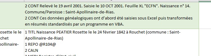

2 pièce(s) jointe(s)
[XL-2016] Print #1 sous forme de tableau
Je n’ai sans doute pas été clair. Il y a 2 soucis.
En plus, les choses sont encore plus confuses du fait que le fichier texte que je t’ai transmis contenait encore des fautes. Par exemple il manque très souvent la ligne avec SOUR, qui est de première importance. Je suis désolé de t’avoir fourni un matos aussi défectueux. D'autre part, la numérotation des sources est différente, ce que j'ai corrigé dans la dernière version.
Cela dit, les 2 problèmes sont les suivants :
D’une part, la ligne avec QUAY, qui n’existe que dans certains fichiers texte, faisait cafouiller tes requêtes, mais maintenant elle ne s’imprime plus, donc ce problème est réglé.
L’autre souci est l’endroit où les blocs de texte (sources) sont séparés. A l’état d’origine, la limite passe au-dessus de la ligne contenant SOUR, cette ligne étant la première de chaque source, comme on voit sur l’image « origine » ; elle est suivie de la ligne avec TITL.
Pièce jointe 629004
Par contre, c’est la ligne avec TITL qui sert au tri tout en restant la 2ème du bloc de texte, et non la première (image « arrivée »
Pièce jointe 629005).
J’ai actuellement 11 fichiers texte, dont deux ne contiennent qu’une seule source. A l’avenir il est probable que j’en constituerai de nouveaux (fichiers texte).
Est-ce qu’un copier-coller pourrait modifier le texte de mes fichiers ? J’en doute. S’il affecte la structure interne des fichiers, est-ce que cela peut interférer avec le tri alphabétique sur la ligne TITL ?
Je te remercie de ton aide, qui m'est vraiment indispensable (et de ta patience)
Cordialement
touche_a_tout
3 pièce(s) jointe(s)
Décidément, on ne doit pas parler la même langue (c'est vrai que je parle suisse !).
Point No 1, en ce qui concerne la ligne avec QUAY, elle n'apparaîtra pas dans les prochains tirages, donc cette question est réglée.
Autre sujet, le niveau de la limite entre deux sources. Dans mon modèle du 7 octobre, cette limite passe au-dessus de la ligne contenant le tag SOUR. Voir l'image:
Pièce jointe 629018
Dans le fichier Excel joint à ta réponse, cette limite passe entre la ligne SOUR, située au-dessus, et la ligne TITL, située au-dessous. Seconde image:
Pièce jointe 629019
C'est cela qu'il faudrait rectifier dans les requêtes.
