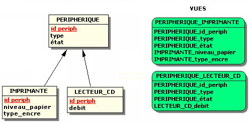

Ne dupliquer dans les tables sous-type que l'identifiant.
Cette solution ne pose aucun problème de redondance. Elle est celle qui minimise la place. On peut "reconstituer" les héritages par des vues SQL.
Attention à la représentation graphique, car à droite (en vert) figurent manifestement des vues de jointure, permettant d’avoir une vision « objet » des imprimantes et des lecteurs de CD :
http://www.fsmwarden.com/developpez_...ge_MLD_Vue.png
A signaler que si l’attribut Type prend les valeurs "imprimante", "lecteur CD", etc., alors il est redondant et n’a pas lieu d’être, ce que montrent bien les vues. Par ailleurs, dire que la place est minimisée n’est pas le rôle du concepteur : c’est au professionnel des bases de données, le DBA, d’apprécier cela, en fonction du SGBD, des volumétries calculées autrement qu’au pifomètre, et en fonction des résultats du prototypage des performances. A titre indicatif, ayant pour ma part utilisé DB2 depuis la V1, il se trouve que, même pour des tables de plusieurs dizaines de millions de lignes, après moult prototypages serrés, je n’ai jamais eu à remplacer cette solution par une autre.
