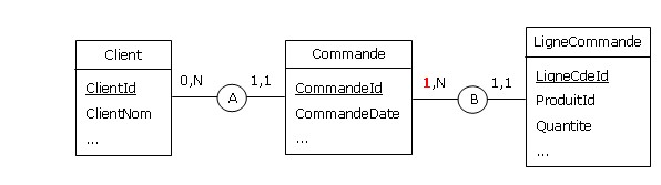

Un exemple simple : Avoir une entête de commande sans ligne ne pose aucun problème de contrainte, mais peut être catastrophique pour le fonctionnel, et là vos contraintes ne servent à rien !
Je suppose que par cohérence technique, vous voulez parler de la cohérence assurée par le SGBD. Je suppose encore que par « moins de complexité » vous voulez dire que les contraintes déclarées par exemple par CREATE ASSERTION, ne sont pas capables d'exprimer les contraintes fonctionnelles, c'est-à-dire l’ensemble des règles de gestion des données.
Mais l'objet est bien de sous-traiter ces règles de gestion au SGBD. Pour reprendre l’exemple que vous donnez, dans un premier temps, c’est au niveau du MCD (ou du diagramme de classe UML) que vous exprimez la règle qui veut qu’une commande comporte au moins une ligne de commande : à cet effet, la patte connectant l’entité-type Commande et l’association-type B est porteuse d’une cardinalité minimale 1.
http://www.fsmwarden.com/developpez/..._Commande).jpg
Pour exprimer ceci dans le cadre de la théorie relationnelle, vous définissez la contrainte traduisant cette cardinalité minimale :
CONSTRAINT CommandeConst1 IS_NOT_EMPTY (Commande JOIN LigneCommande) ;
