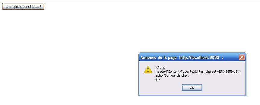

Le fichier *.asp ou *.php ne sont pas interpréter
Merci Bovino porr ta réponse, je viens d'essayer, mais malheureusement le problème persiste toujour:
J'ai un autre exemple et le problème et le même:

fichier php (ajax.php)
1 2 3 4
| <?php
header('Content-Type: text/html; charset=ISO-8859-15');
echo "Bonjour de php";
et voici le résultat:
Pièce jointe 41148
je suppose le problème de librairie mais.....
Merci.
