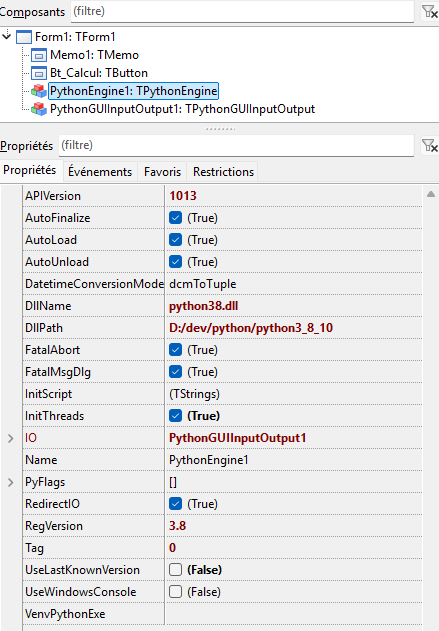

Merci Jurassic Pork pour ta réponse. J'ai suivi les instructions et reproduit le script (voir ci-dessous).
Tout va bien à la compilation. Juste un petit problème : le résultat ne s'affiche pas, GetPythonEngine.ExecStrings(script);
ne fournit pas une variable string. Comment récupérer le résultat et l'écrire dans Memo1 ?
C'est probablement évident mais je ne trouve pas.

Interface Lazarus Python mpmath
Bonsoir

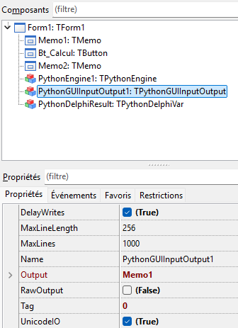

Désolé, je viens de trouver ce qui manquait pour écrire le résultat dans un mémo.
Il suffisait d'ajouter la propriété Output de PythonGUIInputOutput1 = Memo1.

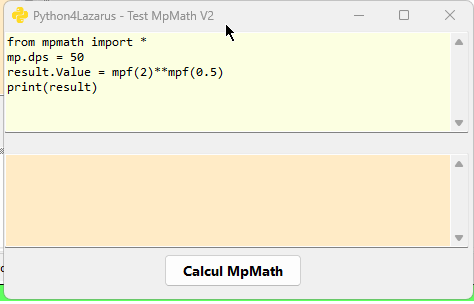

Pour moi, le problème reste le même : Je voudrais vraiment obtenir la réponse de mpf(2)**mpf(0.5)
sous forme d'une variable de type string
Un grand merci JP, c'est parfait
