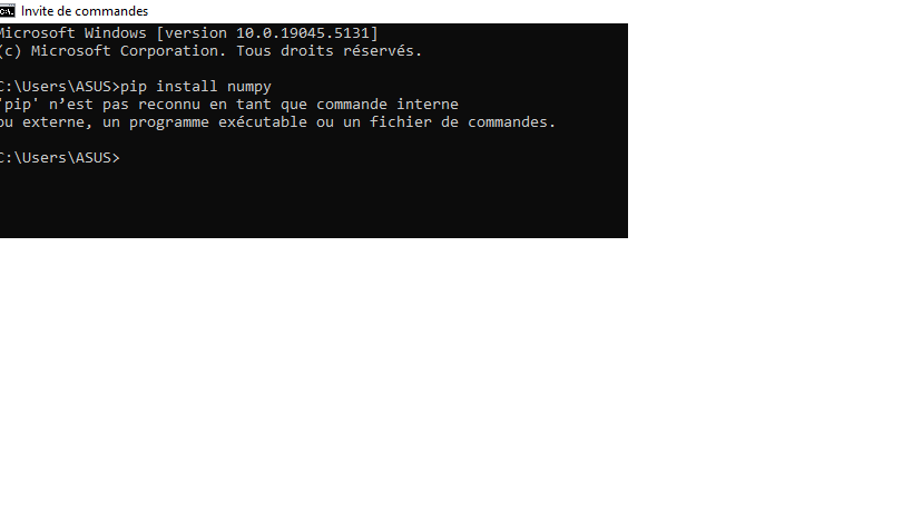

une errer dans cmd apparait aussi que faire svp
Pièce jointe 664564
Ceci veut dire que tu as mal installé Python, tu as pas coché les bonnes cases.

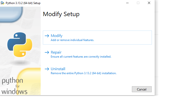

donc j'ai essayé de réinstaller python mais ce message s'affiche
Pièce jointe 664588
pourquoi ?
j'ai téléchargé depuis ce site https://www.python.org/downloads/
merci d'avance pour toute réponse

Vous avez déjà installé Python.
Le menu vous propose donc de de-installer, réparer, ... l'installation existante.
Pour ce qui est d'installer un package externe comme numpy, ça se fait comme décrit dans le document d'installation de numpy avec pip qui est un "utilitaire" python.
Mais comme vous utilisez python sur Windows vous avez des choses à lire pour utiliser python sur cet environnement notamment celles qui concernent le python launcher.

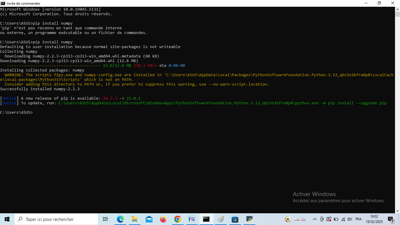

bonsoir à tous merci pour vos réponse
maintenant j'ai écrit pip install numpy dans cmd ça marche

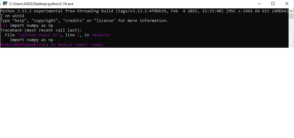

mais lorsque j'écrit import numpy as np dans python ça renvoi no module named numpy
Pièce jointe 664625
