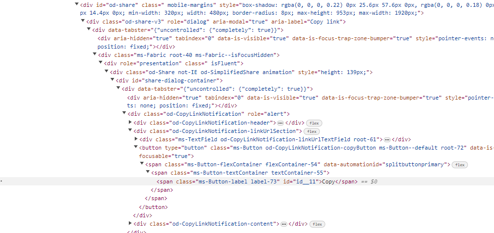

Maintenant, j'aurais voulu copier les liens vers des documents dans le presse papier pour les inclure dans mails générés automatiquement.
Par contre, je veux à un moment récupérer le lien vers un élément des "shared document". Mais je n'arrive pas à passer au delà du pop-up ci-dessous.
Pièce jointe 657647
J'ai essayé pas mal de chose, comme:
- autoriser le presse papier dans chrome
- activer la fenêtre d'alerte:
driver.switch_to.alert().accept()
mais je ne suis pas sur que ce soit une alerte à proprement parler
- changer l'élément actif
driver.switch_to.active_element()
J'ai suivi quelques conseils que j'ai pu faire sur le net :
https://stackoverflow.com/questions/...bdriver-python
https://stackoverflow.com/questions/...active#tab-top
Malheureusement, je n'arrive pas à trouver de solution viable pour passer sur cette fenêtre et appuyer sur le bouton "Autoriser".

Un autre essai m'a amené au code suivant:

Est-ce que quelqu'un pourrait m'aider à comprendre comment passer sur cette fenêtre pour autoriser la copie et revenir à la page du sharepoint avec le lien vers le fichier présent dans le presse papier ?
