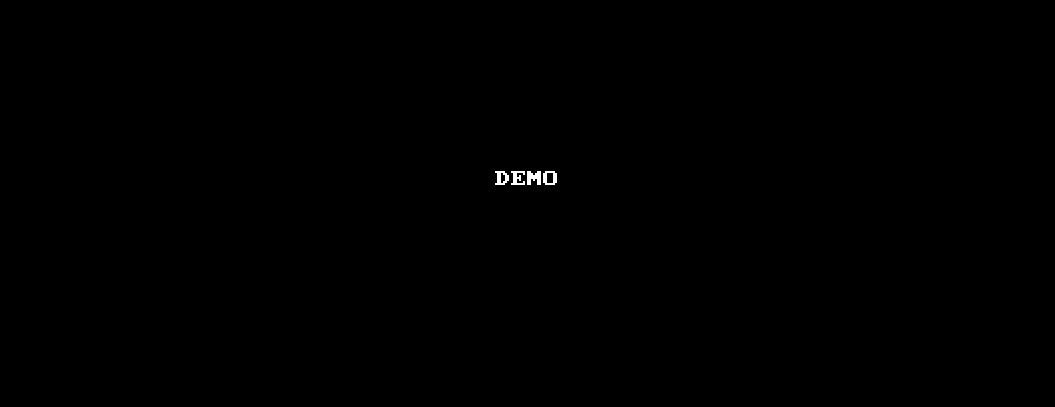

Sauf que dans celui avec le dictionnaire il se trompe
J'ai l'impression qu'il prend quand même le dernier item survolé dans un sens ou dans l'autre
nouvelle démonstration
Regardez bien a gauche le problème avec votre méthode avec le survol entre le 5 et le 7
Pièce jointe 653660
ci joint les deux exemples
