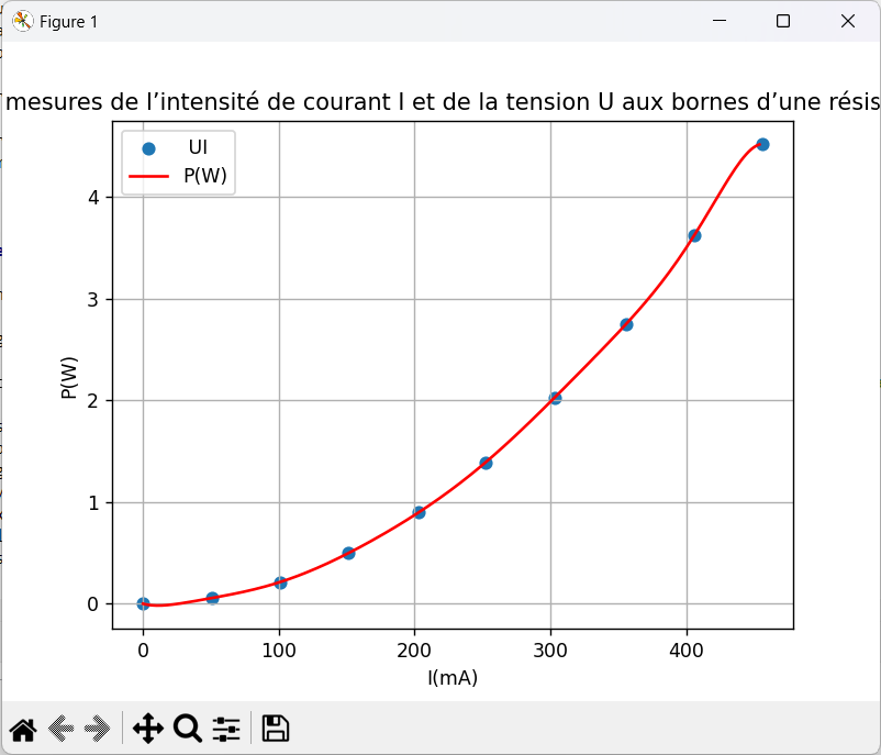

Hello,
si c'est un truc comme cela que tu veux obtenir, il y a des choses à revoir dans ton code :
Pièce jointe 650967
1 - Si tu veux voir la puissance (en watts) dans ton graphique , ton axe des ordonnées doit être en watt et la fonction à représenter u*i et les points en ordonnées aussi u*i.
2 - il faut diviser par 1000 tes mesures de i ou autre chose car les mesures sont bizarres si la résistance est de 220 ohms.
3 - La plage w ne doit pas dépasser la mesure la plus grande.
Ami calmant, J.P
Si on reprends ce que tu as dis sur la question à résoudre:
Il n'est nul question de puissance au autre (a priori). A voir ce que l'on entend par 'image de ce vecteur par le polynôme de Lagrange".
Si c'est utilisé le polynôme précédent pour tracer u(w) alors ta courbe était bonne et montre les limites de l'interpolation (qui permet de trouver des polynômes pour tracer une courbe passant par les points fournis; en dehors de ces points, rien ne dit que l'interpolation sera correcte, on pourrait d'ailleurs trouver plusieurs équations de courbes qui peuvent passer par ces points).
Si tu veux la puissance, il faut faire une multiplication terme à terme des vecteurs u et i p=u*i va donner les bonnes valeurs.
Comme tu veux en fonction du nouveau vecteur w, l(w) (avec l = lagrange(i,u) ) devrait te donner les valeurs u pour ce vecteur. Et ainsi permettre de calculer P(w) via w*l(w) (en gardant à l'esprit les limites de l'interpolation faite)
PS: vérifie quand même cette histoire d'unité quand même (ou de valeur de R)
PS2: et comme i serait en mA, la puissance sera en mW (milliWatt) (et ne pas confondre le W de Watt avec w le nom de la variable du nouveau vecteur de courant.
