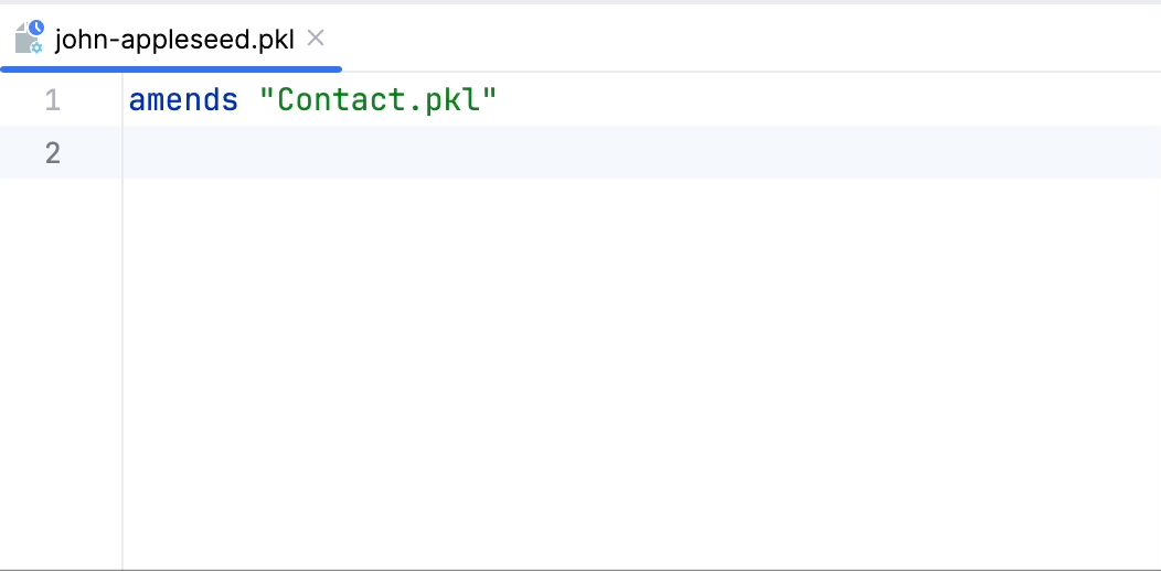

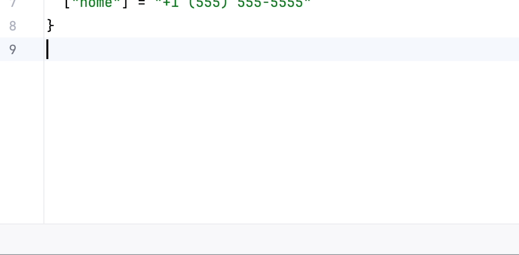

Nous lançons également notre plugin IntelliJ, qui fournit un support riche pour les éditeurs JetBrains, y compris IntelliJ, Webstorm, GoLand, et PyCharm. Ces plugins sont capables d'analyser un programme Pkl et de fournir des fonctionnalités telles que l'autocomplétion, la définition de go-to-definition et la prise en charge du refactoring.
Voici quelques-unes des fonctionnalités disponibles :
- Autocompletion
- Navigation
- validation
En outre, nous prévoyons également de prendre en charge le protocole de serveur de langue, qui fournira un niveau d'intégration similaire dans d'autres éditeurs.
