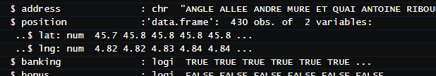

J'ai un dataset (issu d'une API) qui répertorie les stations Vélo'V de Lyon avec la latitude et longitude que j'aimerais utiliser pour faire une cartographie. Le problème est que ces données de longitude et latitude sont stockées en tant que (type) data.frame dans une colonne "position".
En bref, j'aimerais faire en sorte que la longitude soit une colonne à part et de même pour latitude.
Bon j'espère que je ne vous ai pas perdu. Des images seront davantage parlantes :
- Dans la 1ère image : vous apercevez le type de la colonne position
- Dans la 2ème image : on voit que j'ai 2 colonnes position -> position$lat et position$lgn (alors que dans l'image 1 on voit bien qu'il s'agit d'1 colonne)

bonjour ,
essaye la fonction unnest() du package tidyr
