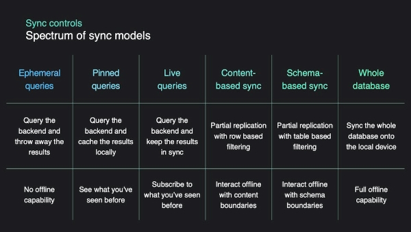

Lorsque vous construisez des applications locales ou hors ligne, vous pouvez choisir d'employer un certain nombre de stratégies de synchronisation. Des requêtes épinglées aux abonnements en direct, en passant par le filtrage basé sur les lignes ou sur les schémas.
Citation:
Avec Electric, nous avons travaillé dur pour concevoir un système où vous pouvez exprimer tous ces différents modèles. Pour ce faire, nous utilisons une primitive appelée Shapes.
