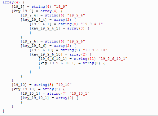

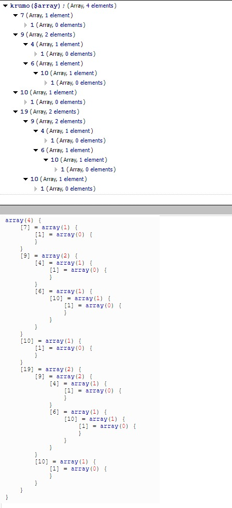

J'ai vraiment du mal a comprendre comment on fait avec la récursivité quand il faut remplir un array, le résultat obtenu est souvent déroutant. Quand je boucle et que je log je vois mon array remplie, mais a l’endroit ou il y la fonction de lancer on voit qu’il y a que le premier niveau de l’array
Voici le code:
Visuellement la fonction fait le taff, mais pas avec le tableau. Pour le moment j'ajoute tout ce que la bdd donne avec la jointure, mais il faudrait que si je comprends comment faire que j'utilise que les nombreCode:
33 function recipe_sql($recipe_id, $bdd) { $requete_sql = 'SELECT * FROM `recipe_group_link` LEFT JOIN recipes ON recipes.recipe_id = recipe_group_link.recipe_id LEFT JOIN recipes AS re1 ON re1.recipe_id = recipe_group_link.recipe_group_id WHERE recipes.recipe_id = :recipe_id'; $stmt = $bdd->prepare($requete_sql); $stmt->execute(array( 'recipe_id' => $recipe_id, )); $stmt->setFetchMode(PDO::FETCH_ASSOC); $recipes = $stmt->fetchAll(); errorInfoSQL($stmt); return $recipes; } function recipes_recursive($recipe_id, $bdd, $array) { $recipe_sql = recipe_sql($recipe_id, $bdd); // krumo($recipe_sql); foreach($recipe_sql as $key => $value) { // krumo($value); echo '[ '.$value['recipe_id'].' '.$value['recipe_name'].' ] '; $array[] = $value; // krumo($array); recipes_recursive($value['recipe_id'], $bdd, $array); echo '<br>'; } return $array; }
