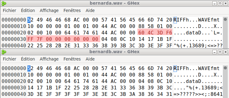

Je les enregistre (c'est la même fonction d'écriture, utilisée par l'un puis par l'autre buffer), je les ouvre avec un éditeur hexa et... les données ne sont pas les mêmes ! Au début, 3 blocs de 4 bytes en plus (sortis d'où ?) dans Dbuffer (le dynamique). Après ça s'arrange. Et à la fin il lui manque 3 blocs de 4 bytes, évidemment...
Je vous mets une 'tite image du début des deux fichiers, avec le pas bon en haut et en rouge transparent ce qui est en trop :
Pièce jointe 632370
Si quelqu'un a une idée...

C'est donc la fonction SaveToWav (qui vient ensuite), qui met sa pagaille ?
Mais comment ?

Il ne reste plus que FlushHeader comme coupable potentiel mais alors, la grande question se pose : pourquoi juste 12 bytes en plus au début du datachunk quand on appelle la fonction pour la seconde fois ?
Étant entendu que j'ai attaqué ce post avec les deux arrays ensemble pour montrer les articulations, après m'être rendu compte que travailler avec uniquement la dynamique posait un problème...
