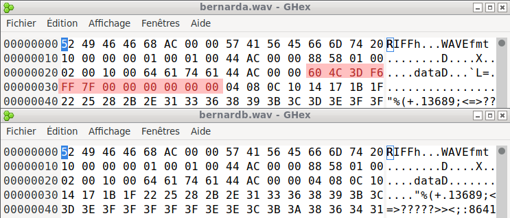

    Soit
    type
      TByteArray = array of byte;
    procedure TForm1.btnTestWriterClick(Sender: TObject);
    var
      Sbuffer: array[0..44099] of byte; // ancien, ok
      Dbuffer: TByteArray; // nouveau, kc
    Ensuite,
    begin
      asize := SizeOf(Sbuffer);
      showmessage(inttostr(asize)); //44100, ok
      asr := 44100;
      SetLength(Dbuffer, asr);
      showmessage(inttostr(length(Dbuffer))); //44100, ok
    //jusque là on est bon, alors on continue :
      for i := 0 to asr-1 do Sbuffer[i] := 0; // init buffer
      for i := 0 to asr-1 do Dbuffer[i] := 0; // init buffer
    puis j'initialise des variables, puis je remplis les buffers :
      for i := 0 to asr-1 do begin
        SineCount := SineCount + (Frequency / asr);
        Sbuffer[i] := Round(Sin(SineCount * 2 * PI) * Amplitude*127);
        Dbuffer[i] := Sbuffer[i];
      end;
    Je les enregistre (c'est la même fonction d'écriture, utilisée par l'un puis par l'autre buffer), je les ouvre avec un éditeur hexa et... les données ne sont pas les mêmes ! Au début, 3 blocs de 4 bytes en plus (sortis d'où ?) dans Dbuffer (le dynamique). Après ça s'arrange. Et à la fin il lui manque 3 blocs de 4 bytes, évidemment...
    Je vous mets une 'tite image du début des deux fichiers, avec le pas bon en haut et en rouge transparent ce qui est en trop :
    Nom : compar_da-db-v2.png
Affichages : 215
Taille : 74,1 Ko
    Si quelqu'un a une idée...
    PS : merci pour tes vœux, Gilles, les miens en retour.
    EDIT : une précision, qui a peut-être son importance, j'ai rajouté un petit test :
        if i < 50 then
          memo.Lines.Add(inttostr(i)+'  S: '+inttostr(Sbuffer[i])+'  D: '+inttostr(Dbuffer[i]));
    pour voir ce qui se passe et bien sûr, le log montre que les données sont identiques.
    C'est donc la fonction SaveToWav (qui vient ensuite), qui met sa pagaille ?
    Mais comment ?

    Il ne reste plus que FlushHeader comme coupable potentiel mais alors, la grande question se pose : pourquoi juste 12 bytes en plus au début du datachunk quand on appelle la fonction pour la seconde fois ?
    Étant entendu que j'ai attaqué ce post avec les deux arrays ensemble pour montrer les articulations, après m'être rendu compte que travailler avec uniquement la dynamique posait un problème...
    Mes 2 cts,
    jp

    Yep !
    Citation Envoyé par anapurna Voir le message
    salut
    essaie la fonction length
    asr := Length(Sbuffer);
    Pour quoi faire ? Il n'y a pas de problème avec l'array Statique.
    Cette variable asr est bien définie, une valeur lui est assignée avant et elle est utilisée dans l'autre sens, , pour définir la taille du Dbuffer

    Moi, là où j'ai peur, c'est que j'ai l'impression que le problème se situerait plus du côté de la cuisine FPC car tous les tests montrent que tout va bien jusqu'à ce que j'appelle la fonction d'écriture proprement dite de pfwavwriter.
    (ce qui n'explique pas le problème avec l'array Dynamique, inexistant avec l'array Statique,
    Et mettre les mains là-dedans, je n'y suis pas arrivé : quand j'y insère des write(ln), ça ne m'affiche pas les lignes que j'attends...

    Bonjour Jean-Pierre,
    Il me semble qu'un tableau dynamique est un pointeur sur une zone mémoire qui comprend le nombre d'éléments, un compteur de référence et les éléments alors qu'un tableau statique ne comprend que ses éléments.
    Je pense que le non-typage du paramètre buffer que tu passes et repasses pose problème, même si je ne comprends pas pourquoi il y a précisément 12 octets de décalage
    Passer l'adresse du 1er élément du tableau, statique ou dynamique, devrait unifier le comportement.

    Citation Envoyé par tourlourou Voir le message
    Pourquoi n'y a-t'il pas un mot de ça dans l'aide ?
    J'ai quand même tenté de remplacer ma TByteArray par une bête Array of Byte mais ça ne change rien au comportement erroné...
    Je verrais un appel sur ce modèle (à la syntaxe précise près) : if SaveToWav( MyFilename, @MyTab[0], Length(MyTab), MyBitsPerSample, MySampleRate, MyChannelCount) then
    @MyTab[0] --> Unit1.pas(712,47) Error: Can't assign values to an address
    MyTab[0] --> BINGO ! Un truc de malade, de guedin, qui pourrait bien penser à ça, mmmh ?
