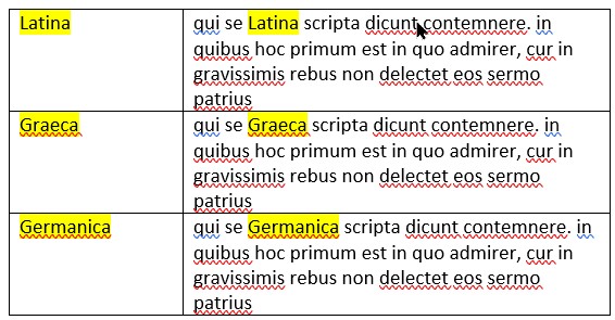

J'ai une appli qui extrait le contenu d'un tableau XL sous forme de listing .txt au moyen d'une boucle Do...Loop en utilisant "Print #1" . Je voudrais que la sortie se fasse dans un tableau à 2 colonnes avec une nouvelle ligne à chaque boucle Loop, en plaçant le listing complet dans une colonne et un des élément du listing sur lequel trier tout le tableau répété dans la seconde colonne. Le tableau Excel a environ 90 colonnes et selon les cas entre 15 et 180 lignes donc aucun rapport avec la structure du tableau produit par le code. Je ne sais pas quelle(s) commande(s) VBA utiliser pour créer des lignes et des colonnes et je n'ai trouvé ça nulle part. Est-ce que quelqu'un a une idée ? Merci d'avance. Je joins un exemple miniature pour plus de clarté.

A tout hasard, je joins
- un extrait de feuille XL tout à fait similaire à celles que mon appli utilise.
- un doc word comparant un listing brut (colonne de gauche) et un listing transformé en tableau avec un élément extrait et placé dans une deuxième colonne sur laquelle le tout serait trié. C'est à quoi j'aimerais arriver. Merci de ton attention.

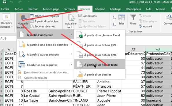

1 pièce(s) jointe(s)
Print #1 sous forme de tableau
Voyez cette capture:
Pièce jointe 627057
C'est dans Excel 2016 (Famille et petite entreprise) qui ne possède pas Power Query. Si l'on clique sur "Ouvrir un fichier texte" on obtient la fenêtre classique "Ouvrir", mais que faire ensuite pour pallier l'absence de PQ ? Par exemple pour indiquer à quel emplacement, dans la feuille, Excel doit importer les données, et pour effectuer les traitements désirés ?
Si l'on cherche à importer PQ comme AddOn, la réponse est que ce PQ est déjà présent dans cette version d'Excel, ce qui est faux, donc pas d'importation.
Toute suggestion sera la bienvenue, merci.
