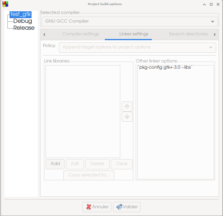

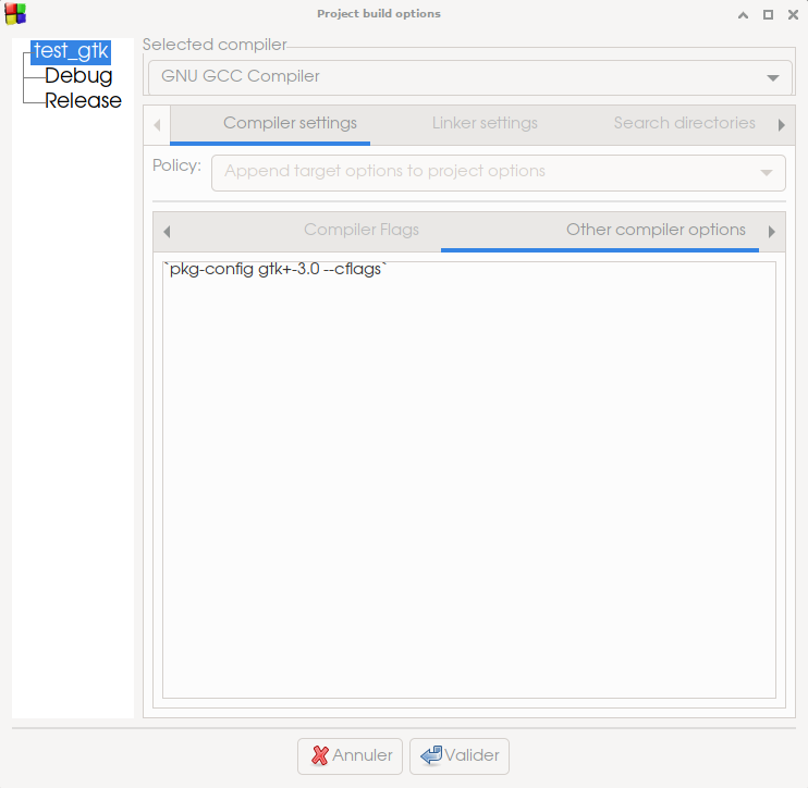

Pour Code::Blocks je viens de l'essayer. Soit tu crées un projet Gtk+ directement soit tu crées un projet C simple auquel il faudra spécifier les options de compiliation dans la fenêtre "Build options" accessible dans le menu "Project".
Voila une capture 'écran pour les options de compilation (flags) :
Pièce jointe 603790
Et les options de linkage (libs) :
Pièce jointe 603791
