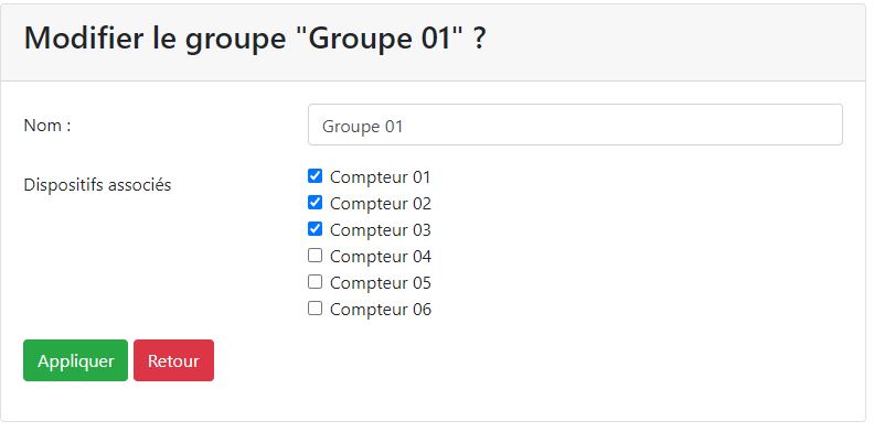

Comment affecter les devices aux groupes (ou inversement) ? par exemple si j'ai ces 6 devices et 2 groupes à répartir par exemple comme ceci : dev_id 1, 2 et 3 au groupe 1 et les dev_id 3, 4, 5, 6 au groupe 2 ?
Est-ce qu'il faut créer une table supplémentaire 'groupesdev' qui contiendrait les colonnes grp_id et dev_id pour faire les liens ? Donc dans l'exemple suivant donnerai ceci :

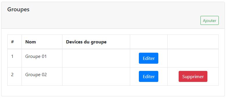

Et sur la partie html / php, comment faire pour lors de la Lecture, Création, l'Edition, Suppression (CRUD) ces valeurs soient correctement mise à jour.
La solution avec table dédiée est peut être plus compliqué à gérer car plusieurs lignes, lors d'une modification il est donc possible d'avoir à faire un UPDATE, un INSERT, un DELETE lors du submit du formulaire si je ne me trompe ?

Et auriez vous des exemples de CRUD de ce genre ?
J'ai tenté un début avec la solution à 3 tables, sans succès. Je suis totalement novice.
Merci de votre aide.

<th>Devices du groupe</th>
<th align="center"></th>
</tr>
</thead>
<tbody>
<?php foreach ($groupes as $groupe): ?>
<tr>
<td><?=$groupe['grp_id']?></td>
<td><?=$groupe['grp_name']?></td>
<td> <!-- comment faire --> </td>

<div class="form-group row">
<label class="col-sm-4 col-form-label">Dispositifs associés</label>
<div class="col-sm-8">
<!-- Proposer la liste des devices -->
<?php
$grpDevs_array = [];
foreach ($devices as $device) :
$grpDevs_array[] = $device['dev_id'];
endforeach;
<!-- Proposer une liste des devices avec une checkbox -->
<?php foreach ($devices as $device) : ?>
<div class="form-check">
<input class="form-check-input" type="checkbox" name="grpsdevs_dev_id[]" <?php echo in_array($device['dev_id'], $grpDevs_array) ?'checked':'';?> id="grpsdevs_dev_id" value="<?=$device['dev_id']?>">
<label class="form-check-label" for="grpsdevs_dev_id"><?=$device['dev_name'];?></label>
</div>
<?php endforeach;

<?php
$grp_id = isset($_GET['grp_id']) ? $_GET['grp_id'] : NULL;
$msg = '';
if (isset($_GET['grp_id'])) {
if (!empty($_POST)) {
$grp_group_name = isset($_POST['grp_name']) ? $_POST['grp_name'] : '';
$grpsdevs_dev_id = isset($_POST['grpsdevs_dev_id']) ? $_POST['grpsdevs_dev_id'] : '';
print_r($grpsdevs_dev_id);
// Update the record
$stmt = $pdo->prepare('UPDATE groupes SET grp_name = ? WHERE grp_id = ?');
$stmt->execute([$grp_group_name, $_GET['grp_id']]);
//foreach ($grpsdevs_dev_id AS $grpdev_dev_id) :
// print_r($grpsdevs_dev_id); echo '<br>';
//$stmt2 = $pdo->prepare("UPDATE grpsdevs SET grpsdevs_dev_id = ? WHERE grpsdevs_grp_id = ? AND grpsdevs_dev_id = '{$grpdev_dev_id}'");
//$stmt2->execute([$grpdev_dev_id, $_GET['grp_id']]);
//endforeach;
$msg = 'Created Successfully!';

<div class="row pt-3">
<div class="col-6">
<div class="card">
<!-- .Card-header -->
<div class="card-header">
<h3 class="card-title">Modifier le groupe "<?=$groupes['grp_name']?>" ?</h3>
</div>
<div class="card-body">
<div class="basic-form">
<form action="groupe-edit.php?grp_id=<?=$groupes['grp_id']?>" method="post">
<label class="col-sm-4 col-form-label">Nom :</label>
<input type="text" class="form-control" name="grp_group_name" placeholder="Nom de l'appareil" value="<?=$groupes['grp_name']?>" id="grp_name">
</div>
</div>
<!-- Récuperer les devices qui font actuellement partie de ce groupe -->
<?php $reqGrpDevs = $pdo->query("
SELECT
groupesdevs.grpsdevs_grp_id AS grp_id,
G0.grp_name AS grp_name,
groupesdevs.grpsdevs_dev_id AS dev_id,
D0.dev_name AS dev_name
FROM groupesdevs
LEFT JOIN `groupes` G0
ON G0.grp_id = groupesdevs.grpsdevs_grp_id
LEFT JOIN `devices` D0
ON D0.dev_id = groupesdevs.grpsdevs_dev_id
WHERE
groupesdevs.grpsdevs_grp_id = '{$grp_id}'
foreach ($reqGrpDevs as $rowGrpDevs) :
$grpDevs_array[] = $rowGrpDevs['dev_id'];
endforeach;
</div>
<?php endforeach;
</div>
</div>
<div class="col-sm-12">
<button type="submit" class="btn btn-success">Appliquer</button>
<a href="groupes.php" type="button" class="btn btn-danger">Retour</a>
</div>
</div>
</form>
<?php if ($msg): ?>
<p><?=$msg?></p>
<?php endif; ?>
</div>
</div>
</div>
</div>
</div>
</body>
</html> |
Ce qui donne :
Pièce jointe 603447
Pièce jointe 603448
Pour la création d'un groupe, cela ne fonctionne pas car il manque l'ID du groupe puisque c'est un auto Increment à cette étape, le groupe n'existant pas encore... Peut être ne pas utiliser auto increment, mais plutôt un incrément manuel par une recherche de l'ID max et faire +1 pour le nouveau, ainsi il sera connu.
