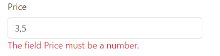

2/ Il ne reconnait pas les décimaux avec une virgule,
Pièce jointe 600339

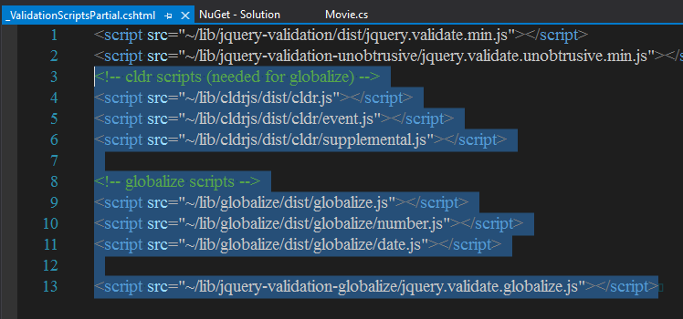

Dans le tuto on y parle de ce problème et renvoie vers une page qui précise qu'il faut rajouter JQuery.Validation.Globalize (la grande surprise, :ptdr:) et du code dans _ValidationScriptsPartial.cshtml pour faire l'équivalent du bundle en MVC 5. donc je rajoute ça :
1 2 3 4 5 6 7 8 9 10 11
| <!-- cldr scripts (needed for globalize) -->
<script src="~/lib/cldrjs/dist/cldr.js"></script>
<script src="~/lib/cldrjs/dist/cldr/event.js"></script>
<script src="~/lib/cldrjs/dist/cldr/supplemental.js"></script>
<!-- globalize scripts -->
<script src="~/lib/globalize/dist/globalize.js"></script>
<script src="~/lib/globalize/dist/globalize/number.js"></script>
<script src="~/lib/globalize/dist/globalize/date.js"></script>
<script src="~/lib/jquery-validation-globalize/jquery.validate.globalize.js"></script> |
comme indiqué.

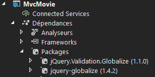

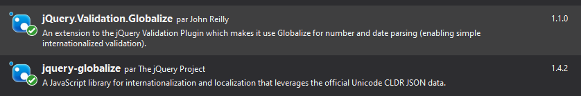

De l'autre côté j'ai DL les package NuGet qui vont bien :
Pièce jointe 600342

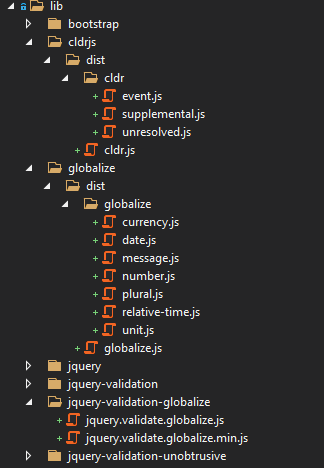

Mais voilà le problème : le référencement des package JS indique le répertoire ~/lib/... et il n'y a pas le code JS correspondant :
Pièce jointe 600345.
Que faut-il faire pour extraire le JS du package ou faire une bonne référence ?
