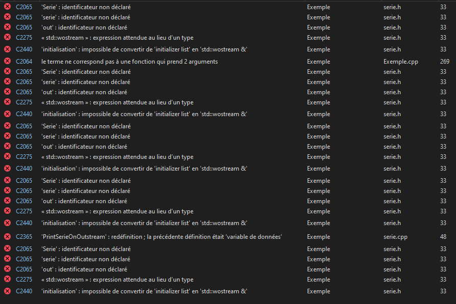

std::wostream& PrintSerieOnOutstream(/*const*/ Serie& serie, std::wostream& out);
Et les lignes suivantes dans "serie.cpp":
Remplacer dans "Exemple.cpp" la ligne :Code:
5 std::wostream& PrintSerieOnOutstream(/*const*/ Serie& serie, std::wostream& out) { serie.Print(); return out; }
Par:Code:serie.Print();
Après, il faudra remplacer "serie.Print()" par un code "externe" à la classe.Code:PrintSerieOnOutstream(serie, std::wcout);
Puis décommenter les "const" pour que la fonction libre est une signature "correcte".
Et ainsi de suite avec les autres classes métier

Pièce jointe 665338Citation:

Pièce jointe 665342
C'est pourtant clair.
Ligne 33 de serie.h :
Comment le compilateur sait ce que veut dire "Serie" à ce moment de l'analyse du fichier ?Code:std::wostream& PrintSerieOnOutstream(/*const*/ Serie& serie, std::wostream& out);
C'est ligne 40 qu'il commencerait à savoir :
Mais c'est trop tard !!!Code:class Serie;
Mettez cette ligne "std::wostream& PrintSerieOnOutstream(/*const*/ Serie& serie, std::wostream& out);" après la ligne 377, pour que cette fonction libre reste à côté de la déclaration de la classe "Serie", mais APRES.
Comprenez et corrigez la première erreur, etc...
