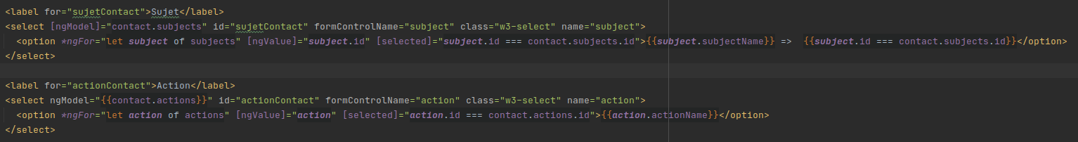

Je fais ce post car je ne comprend pas une chose avec Angular.
J'ai un reactive form avec un input select. J'aimerais que celui-ci soit sélectionné s'il correspond à mon modèle.
Dans la doc il est indiqué qu'il faut utiliser la directive [selected].
Je la met en place et elle fonctionne...mais pas toujours...
Pièce jointe 595481

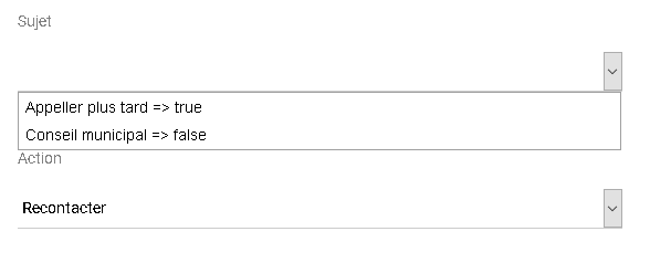

Pourtant ça n'a pas l'ai d'être la condition. J'ai affiché le résultat et il donne bien true/false quand il faut. ça ne vient pas des données alors...
Pièce jointe 595482
Je ne comprends pas vraiment ou ça coince.
Si quelqu'un à une idée je suis preneur.
