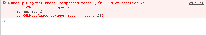

Mais j'ai ce message d'erreur suivant en entrant sur la page d'accueil de mon site (là ou contient ma map) :
Pièce jointe 589423

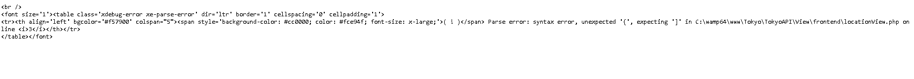

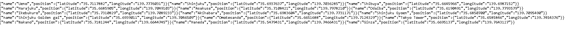

par aillleurs l'URL http://localhost/Tokyo/TokyoAPI/inde...tion=json_data me renvoie du code HTML alors qu'il devrait renvoyer du JSON avec le header que j'ai inséré dans le controller.
Pièce jointe 589429
(les symboles "{" et "[" et ":" ne sont pas comprise)
