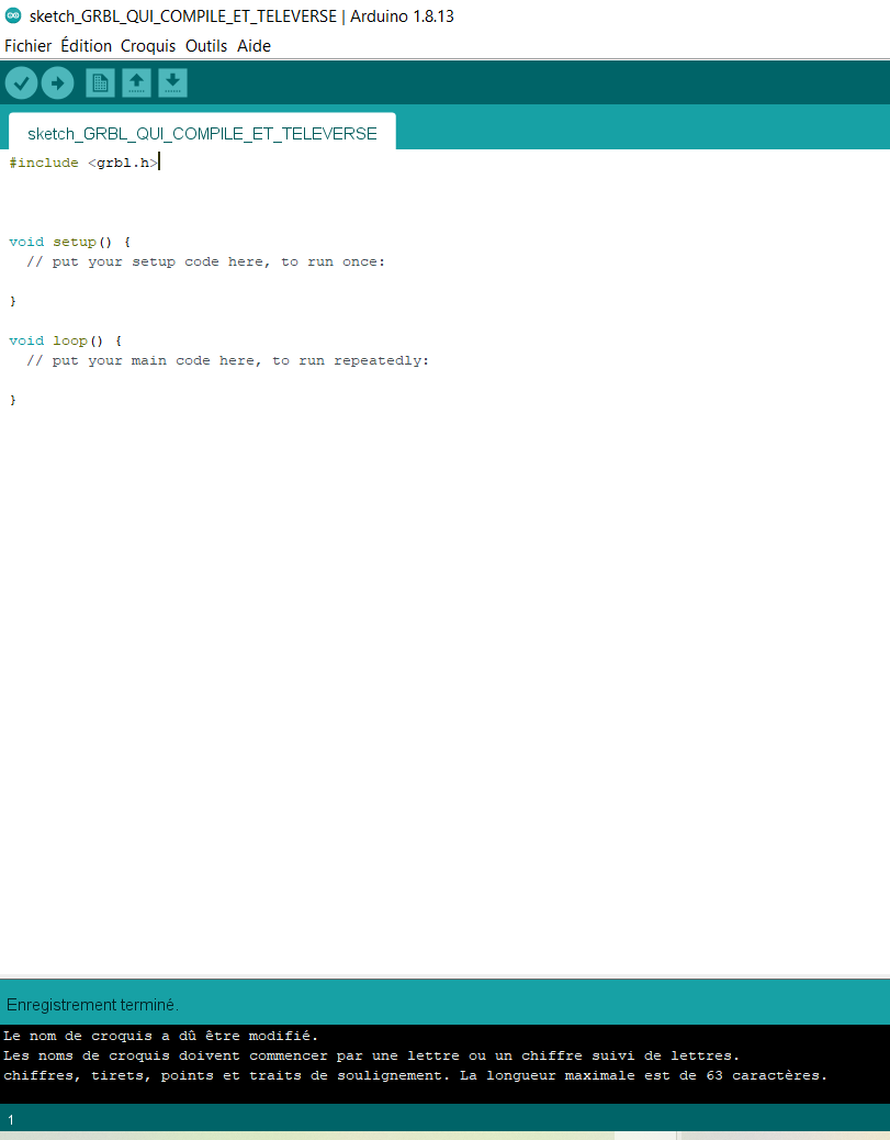

1 pièce(s) jointe(s)
problème compilation et téléversement de GRBL sur Arduino uno

Cependant quand je compile il apparait le message suivant :
Citation:
erreur de compilation pour la carte arduino uno
C:\Users\JEAN PC PORTABLE\Documents\Arduino\libraries\grbl/grbl.h:111:4: error: #error "Override refresh must be greater than zero."
exit status 1
Pièce jointe 582680
Et cela fait 3 jours que j'essaie de solutionner ce problème et que je n'y arrive pas ( alors que sur les tutos que je regarde , il ne semble pas avoir de problème...)
ma carte Arduino s'allume et le port com (3 dans mon cas est bien celui -ci )
