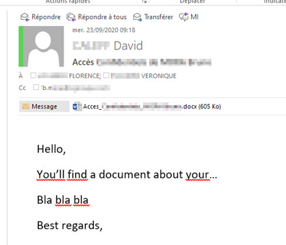

Pièce jointe 580263
Cependant, j'ai un collègue qui utilise **Outlook 365** (donc avec la dernière version d'Outlook) et il y a un problème.
Voici le résultat dans Outlook 365 :
Pièce jointe 580264
Nous voyons que la pièce jointe est bien positionnée mais tous les autres champs sont positionnés dans le champ "A".
Et là c'est assez ennuyeux.
