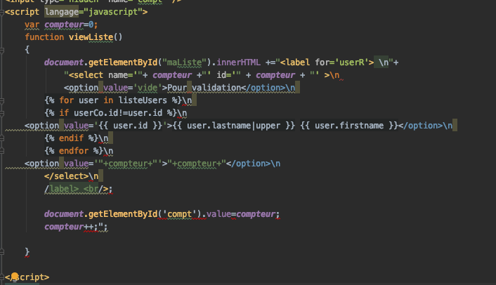

J'ai fait le bouton dans mon fichier html. À l'aide de Js j'ai fait apparaitre des listes à chaque clique de bouton. Dans ma fonction Js j'ai mis un compteur afin de savoir combien de listes on été créée.
Voici le code Js:
1 2 3 4 5 6 7 8 9 10 11 12 13 14 15 16 17 18
| <script>
var compteur=0;
function viewListe(){
document.getElementById('maListe').innerHTML += ' <label for="userR">\n' +
' <select name="'+compteur+'" id="'+compteur+'" >\n' +
' <option value="vide">Pour validation</option>\n' +
' {% for user in listeUsers %}\n' +
' {% if userCo.id!=user.id %}\n' +
' <option value="{{ user.id }}">{{ user.lastname|upper }} {{ user.firstname }}</option>\n' +
' {% endif %}\n' +
' {% endfor %}\n' +
' <option value="compteur">'+compteur+'</option>\n' +
' </select>\n' +
' </label> <br/>';
compteur++;
</script> |

Ce que je voulais faire ensuite était de récupérer les valeurs de chaque liste dans mon controller à l'aide d'une boucle for. For(i=0;i<compteur;i++): récupérer les valeurs des listes i et les enregistrer. J'ai essayé par exemple d'ajouter 3 listes de mettre un i<3 dans mon for pour voir si tout s'enregistrer bien comme il faut et c'est le cas. Cependant impossible pour moi de trouver comment récupérer la valeur du compteur pour l'utiliser dans mon for.
Voici ma boucle for:
| for($i=0;$i<3;$i++){
$idR=$request->request->get($i);
$identifiantR=new Identifiants();
$utilisateurR=$this->getDoctrine()->getRepository(User::class)->find($idR);
$identifiantR->setUserFiche($utilisateurR);
$identifiantR->setFicheNCUser($ficheNC);
$identifiantR->setStatut('Reçue');
$manager->persist($identifiantR);
Qui lorsque je pose le nombre de liste marche très bien.
Je n'ai réussi nul part à trouver comment récupérer ma variable compteur de Js dans ma boucle for Php et je commence à croire que ce n'est pas possible.... Si quelqu'un peut m'aider à trouver comme récupérer ma variable compteur, ou à trouver un autre moyen de récupérer les valeurs des listes pour pouvoir les enregistrer je leur en serai très reconnaissante.
