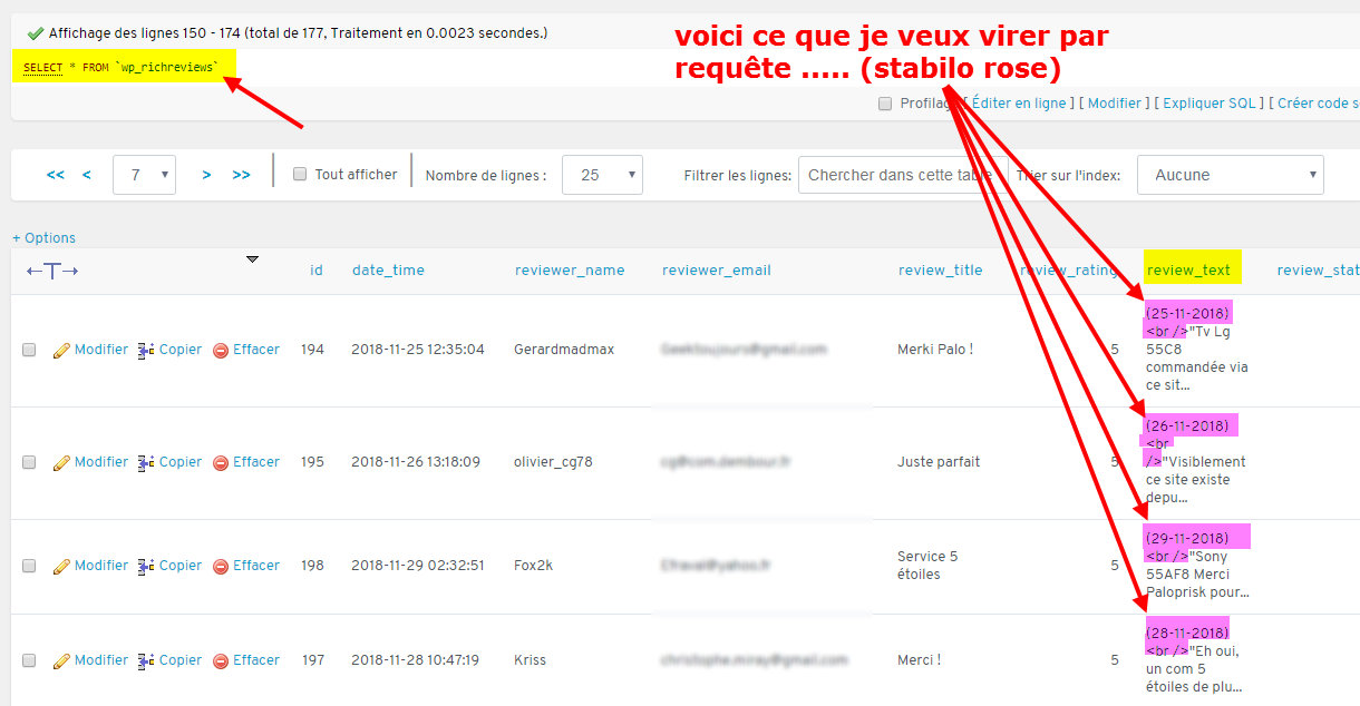

Je cherche à faire un remplacement de masse sur le 'content' d'une table SQL.
Je dois détecter toutes les occurences de dates sous ce format TEXTE précis :
(jj-mm-aa)<br />
et les remplacer par .... rien du tout ;) !
J'ai essayé la requête suivante, mais je crains que le REGEX ne passe pas dans un REPLACE :
UPDATE 'table' SET 'content' = REGEXP_REPLACE('content', '(..-..-..)<br />', '') WHERE 'content' REGEXP '(..-..-..)'
Quelqu'un pourrait-il me conseiller ?
