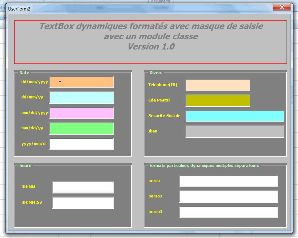

' SERIE D'EXERCICE SUR LES TEXTBOX FORMATE DYNAMIQUEMENT AVEC MASQUE DE SAISIE -
'Auteur: patricktoulon sur DVP et Exceldownload -
'principe : utilisation d'un module classe -
'Version :1.0 - -
'Date:24/11/208 -
' LES FORMATS GERES SONT -
' les dates: -
'dd/mmyyyy (jjmmaaaa) -
'dd/mm/yy (jjmmaa) -
'mm/dd/yyyy(mmjjaaaa) -
'mm/dd/yy(mmjjaa) -
'yyyy/mm/dd(aaaammjj) -
' le separteur de date est par defaut ou argumenté -
' les Heures: -
'HH:MM -
'HH:MM:SS -
' les divers: -
'telephone(francais:01 94 25 25 25) -
'les codes postaux (francais: 83 200) -
'Sécurité sociale -
'IBAN -
' le reste est libre en fonction des argument injectés (voir exemple perso(1,2,3)) -

jr = DatePart("y", dat)
Select Case jr
Case 1: MsgBox "Bonne Année" & " semaine " & DatePart("ww", dat, vbMonday)
Case 45: MsgBox "joyeux st valantin " & " semaine " & DatePart("ww", dat, vbMonday)
Case 121: MsgBox "Bonne Année" & " semaine " & DatePart("ww", dat, vbMonday)
Case 128: MsgBox "fête des Travailleurs " & " semaine " & DatePart("ww", dat, vbMonday)
Case 195: MsgBox "fête Nationale" & " semaine " & DatePart("ww", dat, vbMonday)
Case 227: MsgBox "assomption" & " semaine " & DatePart("ww", dat, vbMonday)
Case 305: MsgBox "La toussaint" & " semaine " & DatePart("ww", dat, vbMonday)
Case 315: MsgBox "fête de l'Armistice" & " semaine " & DatePart("ww", dat, vbMonday)
Case 359: MsgBox " joyeux noel" & " semaine " & DatePart("ww", dat, vbMonday)
Case p: MsgBox "fête de paques" & " semaine " & DatePart("ww", dat, vbMonday)
Case p + 39: MsgBox "fête de l'Assention" & " semaine " & DatePart("ww", dat, vbMonday)
Case p + 50: MsgBox "fête de pentecote" & " semaine " & DatePart("www", dat, vbMonday)
Case Else
jlettre = format(dat, "dddd")
If jlettre = "dimanche" Then MsgBox "c'est un dimanche" & " semaine " & DatePart("w", dat, vbMonday)
If jlettre = "samedi" Then MsgBox "c'est un samedi" & " semaine " & DatePart("w", dat, vbMonday)
End Select
End Sub |
